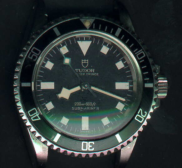

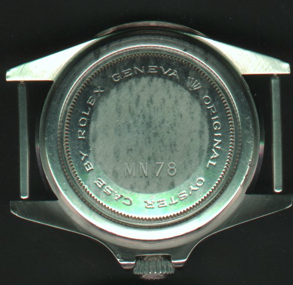

Tajan vente 5575, Montres du vendredi 8 juillet 2005
Citation:
Lot 110 :
Submariner. Ref. 94010. Vers 1970. Montre-bracelet militaire en acier...MN 78
Estimation 1800/2000€ => non vendus
Pour les Marine National : vus le gravage toute personne sachant graver peut faire ces marquages : donc méfiance et prudance.

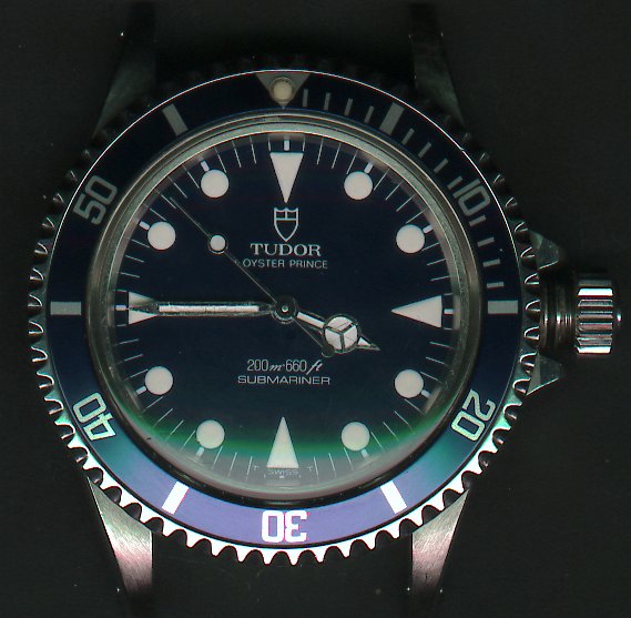

Différentes versions de Tudor submariner :
Marine National :
M.N 76
Version 1076/0 bleu
Version Noire
Version avec Date, qui ne fureent pas utilisé par les militaires (existe en bleu et en Noire):
Pour les Versions de la Royal (Marine national) certaine sont des vrais saldes de couleur avec un mélange de version Noire et bleu
Version bleu un cadran douteux :
