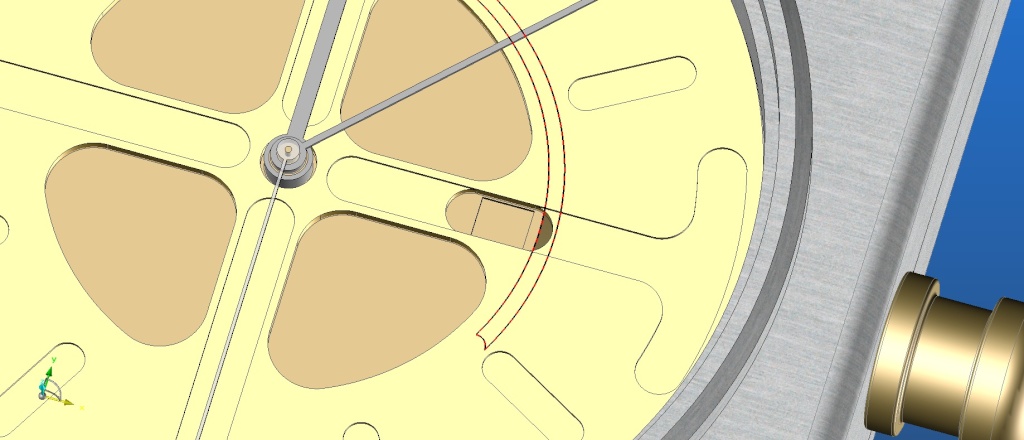

Voilà le résultat je suis pas convaincu .... Neutral
Je pense que je vais oublier la date....

Quid de la date je pense que je vais l'oublier.... Ou alors il faut que je modifie mon dial !
Peut être qu'en faisant une poche circulaire ???
Je fais un essai je vous envoie ça !

Voilà le résultat qui est je dois bien le dire un petit peu moins choquant :

ta lumière pour la date me parait bien petite par rapport aux chiffres à y faire figurer. Me gour' je ?

Isosta : Je vais vérifier pour la date avec la doc ETA mais je pense que ça devrait être bon !
EDIT: J'ai dû augmenter le diamètre de 0.1mm Mr. Green

Oui le cadran en fraiseuse à commande numérique avec des micro fraise de 1mm ou 0.75mmm puis tronçonnage en tournage pour mettre à l'épaisseur. Wink
Mais je verrais comment ça va se passer j'utilise rarement des fraises avec un diamètre inférieur à 4 mm. Rolling Eyes

Un cadran me semblait un peu fin pour être usiné, même pour être tronçonné. Mais bon, c'est loin d'être ma matière forte.
Sinon, je sais pas si ça peut aider, mais Saturn avait réalisé un projet de montre et je crois me souvenir qu'il avait mentionné les difficultés d'utilisation de forets de petits diamètres. Après je dois admettre que j'ai un peu la flemme de relire son sujet de 50 pages.

Avec moi rien n'est impossible ! Wink Rolling Eyes
Je vais essayer sinon je trouverais une autre solution ! Avantage du laiton c'est que ça se fragmente bien quand même ! Mr. Green
