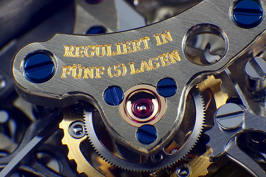

Je cherche toujours les photos, et je vous jure que c'est cra-cra... après, je ne sais pas si la montre a été vendu comme ça ou pas...
EDIT :
J'ai retrouvé ! Bon, en fait, c'est moins terrible que dans mon souvenir. Et j'ai bien conscience que l'éclairage et la macro, ça n'aide pas.
Tout de même, pour le tarif, je ne trouve pas ça terrible... mais comme vous le soulignez avec raison, j'y connais rien clown
Je trouve les vis bleues trop bleu, de une, on dirait qu'elles sont peintes, et puis... comme je l'avais dit dans le sujet, je me suis habitué aux photos de Pépéguy et de sa Simplicity... du coup... bref. Je vous laisse causer entre grandes personnes savantes, je me tais et je vous lis, comme d'hab' pirat

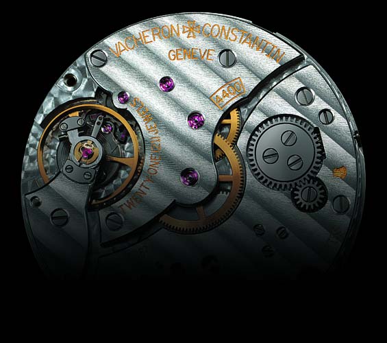

hier petit passage par la boutique Blancpain du Printemps.
j'essaye une villeret extra plate or rose. diametre enorme couleur du cadran magnifique, un blanc opalin de toute beaute et je la retourne pour regardre sous sa jupe, et là la deception.....
credit photo: site blancpain
l'impression qu'à part les cotes de geneve il n'y à rien à voir.
cela m'a deçu. l'impression reel de paresse
pour le coup je prefere le 440 de VC que je trouve plus travaillé
credit photo:vacheron.watchprosite.com
mais c'est amha....
Pas 440, il manque un zero, mais 4400 . On distingue un seul angle rentrant :

relou2 a écrit:
bien vu
la prochaine fois je me relirai
et une tape sur la nageoire ! Mr. Green

en réalité on en distingue trois ! voire 4 mais le dernier n'est pas clair...
(je parle des angles rentrants sur le 4400)
Exact. + 2
Par contre, tu penses auquel, pour le 4e ? Relou2 n'est pas foutu de le retrouver.

le voici !
c'est un très beau calibre, assez moderne, j'aime beaucoup

Ok, je l'avais écarté ...
Un beau sujet de discussion à apporter au fil : à partir de combien de degré peut on considérer que l'angle est assez rentrant pour être qualifié comme tel ?
Si on se réfère à Giulio Papi , ce coin est rentrant :
Le coin rentrant (1).
Un coin est rentrant lorsque deux chanfreins se rejoignent vers l’intérieur.
L’intersection doit être nette, avec une seule ligne formée au point de rencontre.
Ce type de coin est le plus difficile à réaliser, d’autant plus difficile que la pointe est aiguë. Il nécessite des mains expertes.
Actuellement, aucune machine ne permet de le réaliser.

Laurent , et moi, quand je vois ça , p'tain ! je m'dis que j'ai rudement bien fait de me débarrasser de la mienne ..... clown
mème si j'y ai laissé un paquet de plumes ! affraid
Bas de gamme , t'as bien dit "bas de gamme ! " Etarcos Wink
Et comme t'as raison ! si Patek savait faire de beaux mouvements, depuis le temps , ça se saurait !
Tiens , par exemple , une belle merdouille !
Image and video hosting by TinyPic
crédit : c'est marqué dessus
provenance : Timezone
