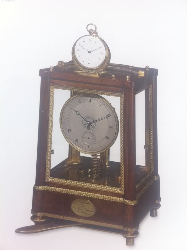

Bonjour a tous !!
L'un d'entre vous pourrait prendre le temps pour m'expliquer comment fonctionne une pendule sympathique ??
Une pendule sympathique permet de recevoir une montre de poche dans un emplacement et de remettre cette dernière automatiquement a la bonne heure, voire de la remonter.
Je n'arrive pas a comprendre la lecture de l'heure et encore moins la transmission/correction a la montre ?! Quel rôle a le levier en bas ?
Merci de m'éclairer, ca m'intrigue !

Si j'ai bien compris, l'horloge compare son heure à celle de la montre, si la montre avance (ou retarde), elle joue sur le réglage du balancier afin que la montre prenne du retard (ou de l'avance). Jusqu'à ce que la montre et l'horloge soient en phase.
Il n'y aurait alors pas de remise à l'heure automatique.
Est-ce que vous comprenez la même chose?

pas beaucoup d'infos mais de belles photos
http://forumamontres.forumactif.com/t28172-breguet-oubliees
d'après Sylar (et il n'y a aucune raison de ne pas le croire), mise à l'heure si écart inférieur à 15 min

Merci pour ces debuts d'infos ! d'après ce que je comprends, la pendule se comporte comme un chronocomparateur et osculte la fréquence de la montre. elle va donc freiner/accélerer le balancier de la montre pour la caler au rythme du pendule et faire prendre du retard ou de l'avance dans une limite de 15min...
reste à voir comment cette "correction" se fait de manière mécanique.. Shocked
je suis bluffé Chinois
