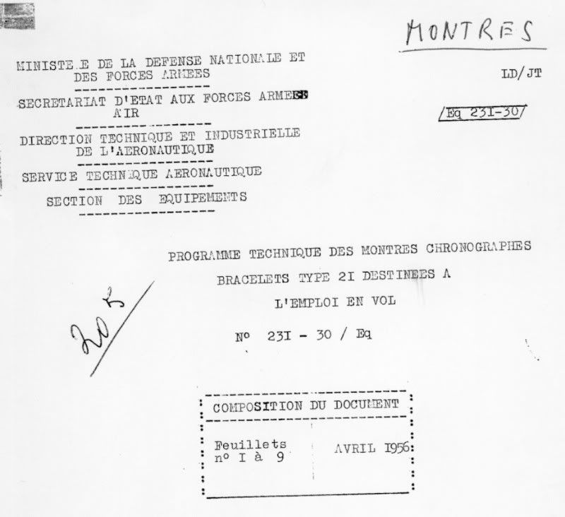

Le contrat à été publié en avril 56. Les premiers type20 étaient déja en service. Il y a peut-être eu un précédent appel d'offre dont nous n'avons pas connaissance pour les premiers, Auricoste, Vixa et Breguet ?
Je n'ai jamais vu l'inscription Type 20 sur un cadran de Breguet militaire.
Ouais mais les fonds ont l'inscription.

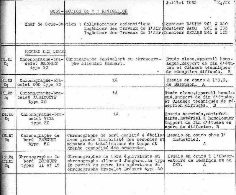

En quelle année sont apparus les premiers Chronofix(e) Type 20 ?
Bien avant ce "contrat Breguet", des chronographes avaient le label des armées en tant que type 20 : Airain-Chronofixe-Dodane.
Pour Breguet, c'est probablement ailleurs qu'il faut chercher .....

Les premiers Chronofixe furent encore livrés avec les vieilles aiguilles dites "ailes de mouches".
Toujours est il que, quand Breguet a sorti son ""type 20"", il y avait un bon moment que les Armées avaient éditées leur cahier des charges stipulant les critères d'obligation les liant aux chronographes de service.
Le plus simple, et à la fois le plus important, étant l'antichoc ( incabloc ) au balancier.

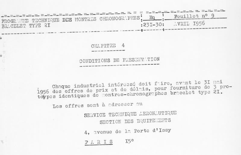

Mais alors revenons au point de départ.
Si déjà dans les années 50 les critères du Type 20 est établi, avec la publication d'un cahier des charges, comment, ou pourquoi, les chronos Breguet ont dérogés à ces critères/cahier des charges établis par les Armées pour le type 20 ?
« La démocratie, c'est deux loups et un agneau votant ce qu'il y aura au dîner. La liberté, c'est un agneau bien armé qui conteste le scrutin. B.F ...»

Et si tout simplement on n'appliquerait pas par défaut ou excès de zèle le cahier des charges du type 21 au type 20 ? Car finalement on n'a jamais vu le cahier des charges du type 20.
Pourrait-on dire que "type 20" est une simple référence faisant suite aux autres types, sans critères techniques trop poussés, a contrario du cahier des charges du type 21 qui lui est détaillé ?
Le compte-rendu d'essais des type 20 datant de 1953 et le cahier des charges du type 21 datant de 1956, on peut penser que le compte-rendu des essais du type 21 date de fin 56/début 57 :
