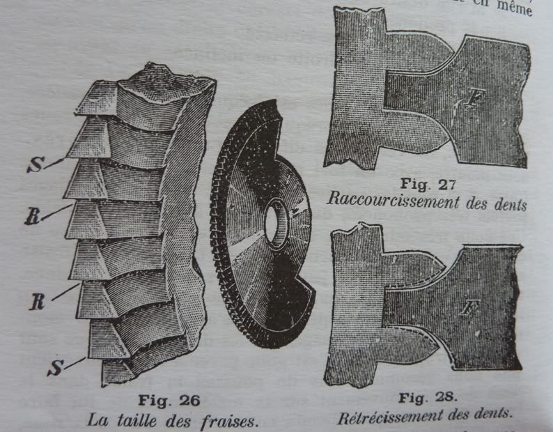

J’en ai une et je suis toujours émerveillé quand je la fais tourner.
Elle tourne dans le plus grand silence, sans aucun jeu et sans effort, grâce à son palier lisse conique réglable.
Je suis aussi émerveillé par les fraises Carpano. Comment les Anciens arrivaient ils à les fabriquer ?
Fly back aurait il une idée sur le sujet ?
Merci.
Qui connait l'utilisation de la machine à arrondir? FraiseCarpano
Photo prise dans « l’Horloger à l’Etabli » de Wilhelm Schultz.

Je n’ai que 10 fraises avec ma machine à arrondir, autrement dit une misère, juste de quoi faire joujou pour essayer d’apprendre laborieusement le savoir faire d’utilisation de ces outils. Par chance ces fraises, sauf une, tombent dans le calibre pendulerie qui est ma tasse de thé.
Je suis d’accord avec Fly Back sur le fait que le choix de la bonne fraise à utiliser pour une retouche qu’on veut faire n’est pas effectué en fonction du numéro de la fraise mais par examen des fraises en face du profil de départ des dents de la roue et du profil qu’on veut atteindre.
Par contre les numéros gravés sur les fraises peuvent présenter un intérêt dans des discussions d’achats ou d’échange de fraises pour compléter le jeu qu’on possède, quand on ne fait pas partie des chanceux qui ont des coffrets complets comme ci-dessous.
http://2.bp.blogspot.com/-GVTuV2k020E/TohoNujxOHI/AAAAAAAAAW0/x9yHIe3Bxxw/s320/P1030241.JPG
http://4.bp.blogspot.com/-NF3KIy97Z7s/TohojSKHXXI/AAAAAAAAAW8/hrmRyuMbsh0/s320/P1030243.JPG
Mais cela suppose qu’il ait existé un système homogène de codification des fraises, ce qui n’est probablement pas le cas. Rien que sur mon jeu misérable de fraises, je trouve trois sortes de numérotations ;
Une série de 5 fraises pour denture à fond rond, de diamètre 32,6 mm, marquées :
1 .085
1 .082
1 .042
1 .041
1 .035
Elles sont classées par épaisseur de dent croissante.
Une série de 3 pour denture à fond rond, de diamètre 32,6 mm, marquées :
1225
1285
1228
La hauteur de dents est inférieure à celles des 5 précédentes.
Une fraise isolée de diamètre 32,8 mm marquée 0.30 / 60
Une fraise isolée de diamètre 22,8 mm marquée 14, et faite pour des dents à fond plat.

J'avais en mémoire ceci (l'horloger à l'établi par Siever) :
Qui connait l'utilisation de la machine à arrondir? Img_5211

Et , pour parler , de temps en temps d'horlogerie Qui connait l'utilisation de la machine à arrondir? Blunt_gi
Les images que tu nous présente , "dranlor" sont d'une compréhension criante !
