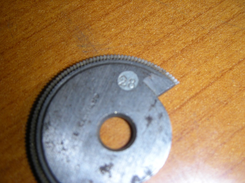

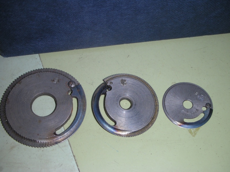

@fly back a écrit:
Les fraises à arrondir sont toutes issues de chez Carpano, dont j'ai probablement la majeur partie du stock.
la numération est de 05 à 32 pour les petites.
Une 28, qui est dans les tailles roues montres module important
A droite, la classique, et gauche et au centre les fraises extrêmement rares pour grosses machines à pendule:
