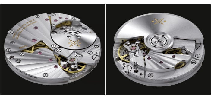

Je suis tombé sur cette infos, il ne me semble pas l'avoir vu encore ici...
Deux nouveaux mouvements chez VMF,
Le 5300, un micro-rotor
Le premier d’entre eux est un mouvement de base, le Calibre 5300, un heure, minute, petite seconde et date extra-plat (2.6mm pour un diamètre d’encagage de 30mm), à remontage automatique par micro-rotor (42 h de réserve de marche). Ce choix du micro-rotor, outre qu’il prédispose à la minceur du mouvement, a également l’avantage d’offrir de larges surfaces de ponts, toujours visibles, qui permettent une personnalisation poussée de la décoration. Car c’est là un des axes où VMF veut mener son offensive: offrir des mouvements facilement personnalisables, y compris quant à la forme des ponts et du rotor. Doté de belles finitions (perlages, Côtes de Genève, roulements à billes céramique, anglages, pivots roulés, etc…), positionné pour aller équiper des montres commercialisées aux alentours des 8’000.-CHF, le Cal. 5300 est destiné à être produit dans des quantités de 50 à 200 pièces par série. Son prix s’établit en moyenne à 1190.- CHF pour une série-type de 500 pièces. La possibilité est aussi offerte de lui adjoindre une plaque additionnelle qui le transforme en un Quantième Perpétuel de moins de 4mm d’épaisseur (avis aux amateurs!).
Le 3000, un automatique double barillet
Le second nouveau mouvement est le Calibre 3000, un automatique proposé en 10 ½"’ ou en 11 ½"’, disposant de deux barillets en série, battant à 28’800 A/h (4Hz) et proposant une autonomie de 50 heures. Le VMF 3000 est la forme industrialisée du précédent VMF 4000, le mouvement automatique de prestige de la manufacture conçu pour recevoir des modules additionnels internes (QP rétrograde ou Quantième Annuel, phases de lune) ou externes (chronographe, GMT, etc…). Ce nouveau calibre sera disponible en séries allant de 500 à 5000 pièces par année. Il est commercialisé au prix de 890.- CHF.

Je me pose une question concernant le 2eme calibre : il y a 2 barillets mais cependant la RdM reste de 50 h. C'est pour une question de précision que ce choix technique a été arrêté ?
Nombre de messages : 7961
Nouveaux calibre Vaucher Manufacture Fleurier Empty
MessageSujet: Re: Nouveaux calibre Vaucher Manufacture Fleurier   Nouveaux calibre Vaucher Manufacture Fleurier EmptyVen 18 Nov 2011 - 16:00
un question de meilleure régulation, comme sur le 8500 d'omega je pense...
on augmente pas la reserve de marche mais la force est constante sur une plus grande plage.
C'est effectivement ce que j'imaginais, merci Trinita

Journe utilise la même solution technique (2 barillets en parallèle) poure assurer une meilleur précision.
Le CS/CB n'ont que 55 heures de RDM malgré 2 barillets.
