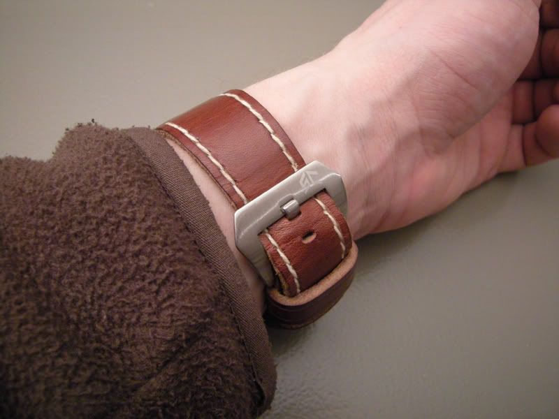

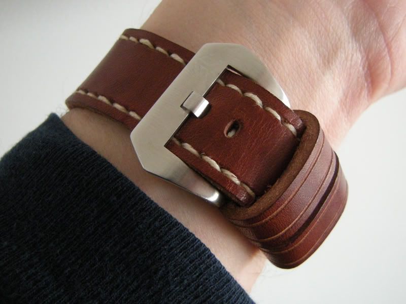

Et voilà!!!
À cause de Basyl Wink voici mon petit dernier tout frais!
Strap-makèrement à vous Chinois
Nombre de messages : 9338
MessageSujet: Re: [TUTORIEL] Fabriquez vous-même votre bracelet en cuir   Mer 14 Déc - 7:54
A ouais !!! bravohap bravohap bravohap
Toi, tu mets carrément LA boucle Panerai ! La TOP CLASSE !!! thumleft
Là, je dis : MONSIEUR Bichao !!! Chinois
Voyez donc porte-clefs makers : celui de Bichao est beaucoup plus long que le mien. La lanière doit faire au moins 150 à 160 mm en développé...
