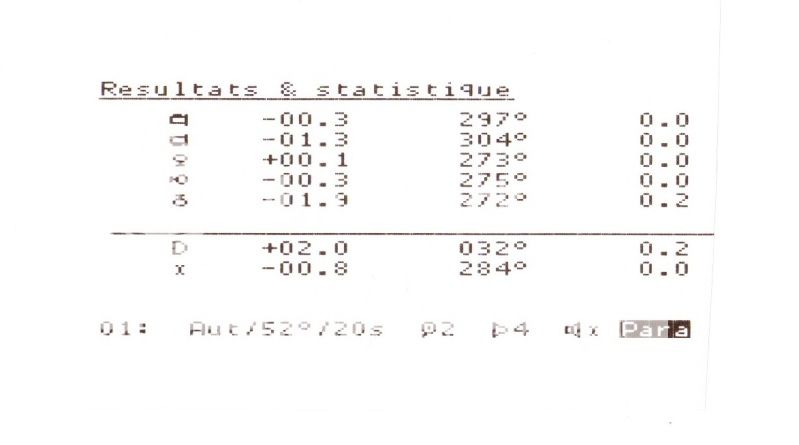

Ma sub passé au chrono-comparateur...
Je ne comprends pas trop bien à quoi correspondent les numéros sur la fiche (Ils sont tous près du zéro ou à zéro donc je pense que ils sont bons) tu peux me donner un petit cours de formation pour lire ces résultats et les comprendre au premier coup d´oeil? Wink
Merci d´avance thumleft
http://www.nimportequi.com/fr/video_nuit_nimportequoi_making_of.
Renarddu25
Nombre de messages: 3073
Date d'inscription: 21/03/2008
MessageSujet: Re: La précision de vos montres   Sam 23 Juin - 19:44
Première colonne : les petits schémas c'est la positions de la montre cadran haut, fond haut, tige de remontoir en bas à gauche en haut
Deuxième colonne : l'avance retard sur 24 heures
Troisième colonne : l'amplitude du balancier
Quatrième colonne : la mise au repère qui idéalement doit être le plus proche de zéro.
Le "D" c'est le delta (différence) et le "x" la moyenne.
parfait Wink
