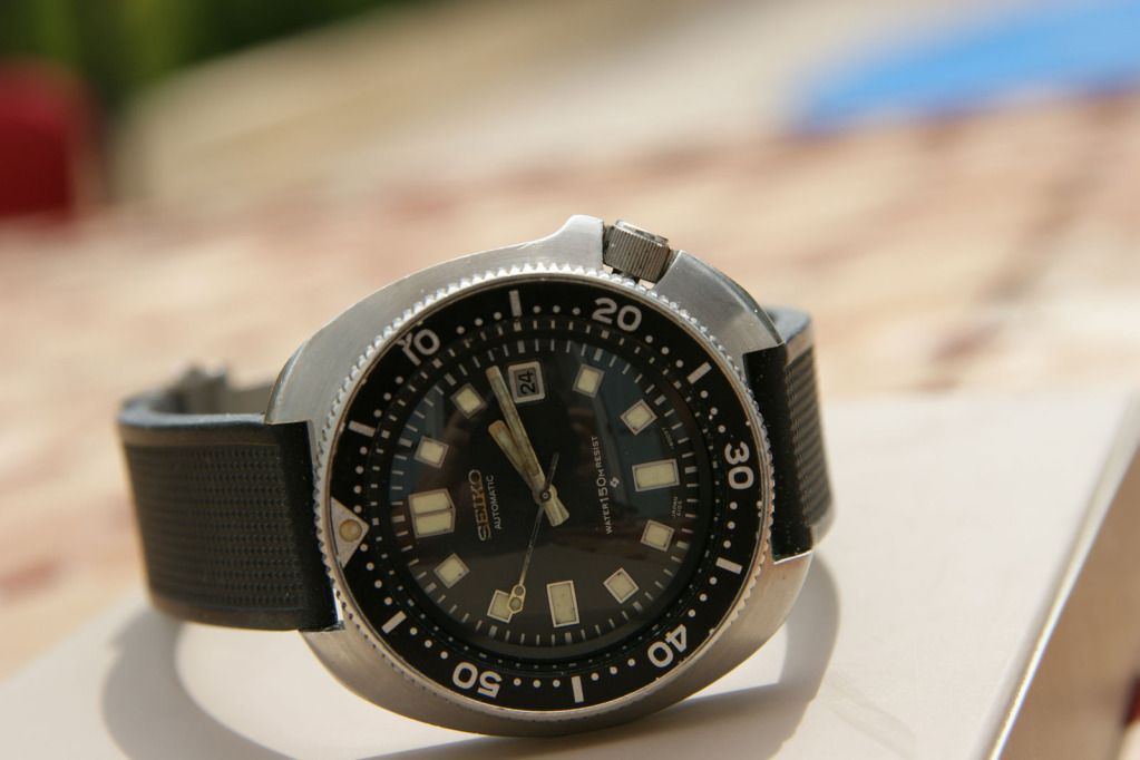

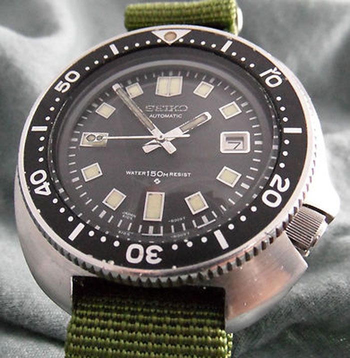

Voici ma 6105-8110 avant et après restauration du Logo Seiko et des aiguilles !!
Je tiens a préciser qu'aucune pièces n'a été changé !! (http://forumamontres.forumactif.com/t125388-seiko-6105-8110-1974-apres-decrassage)
avant :
Apres :
