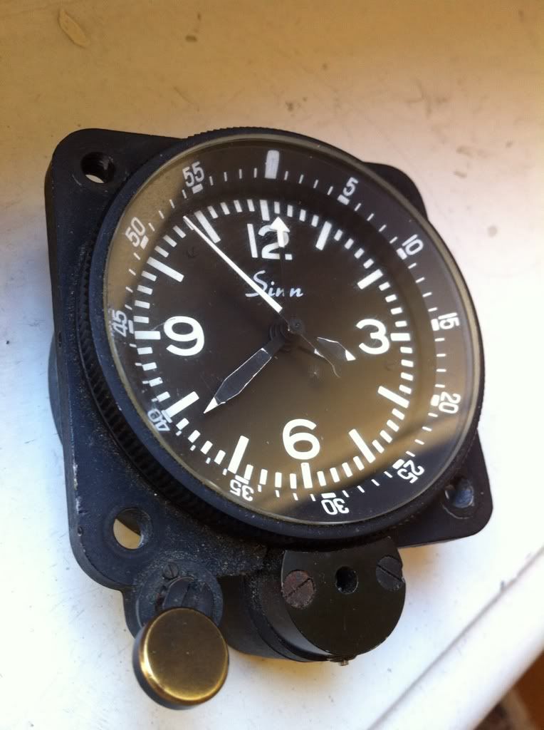

Bonjour, j'ai acquis cette montre de bord signée Sinn et qui semble être un modèle NaBo10 avec mouvement Hanhart 72.

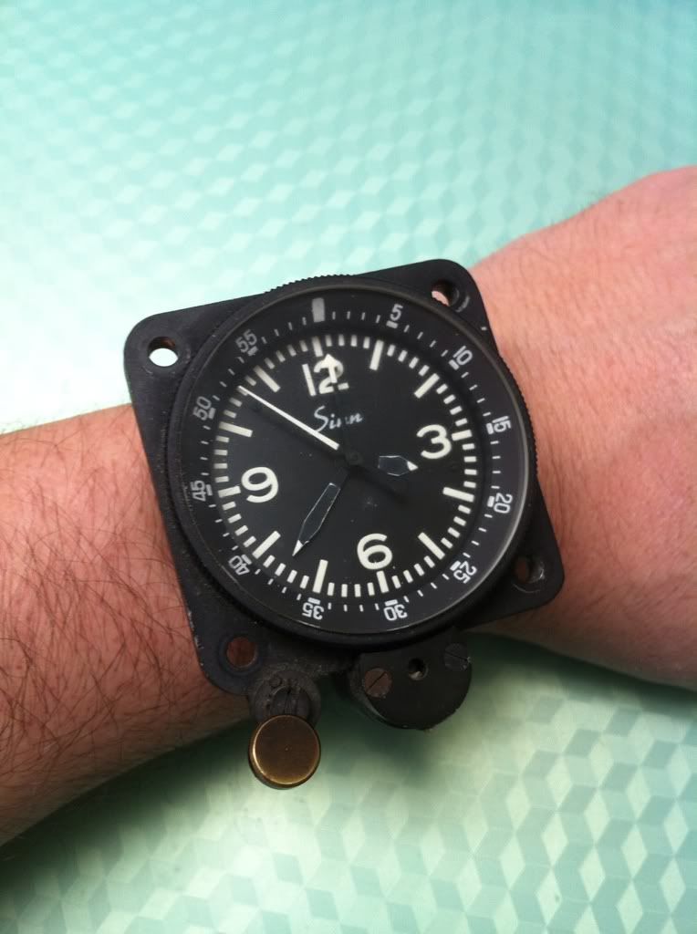

C'est la 1ère montre de bord que j'achète et je m'attendais a quelque chose de beaucoup plus gros et lourd, elle mesure 6x6cm sur 3cm d'épaisseur , son gabarit reste donc plus dans le domaine des montres que celui des pendules et pendulettes.
Malheureusement le remontoir est absent et j'aimerais en refabriquer un mais il me faut avant tout ouvrir la chose !

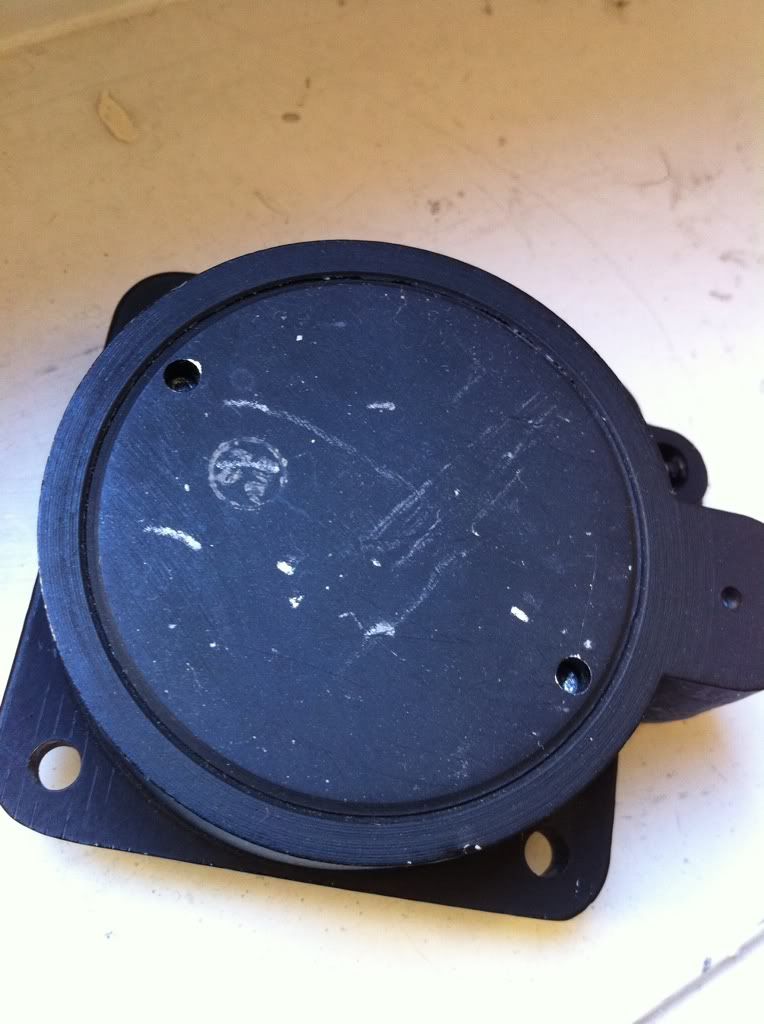

J'imagine que les 2 trous pratiqués dans le fond de boite servent a l'ouvrir par dévissage?

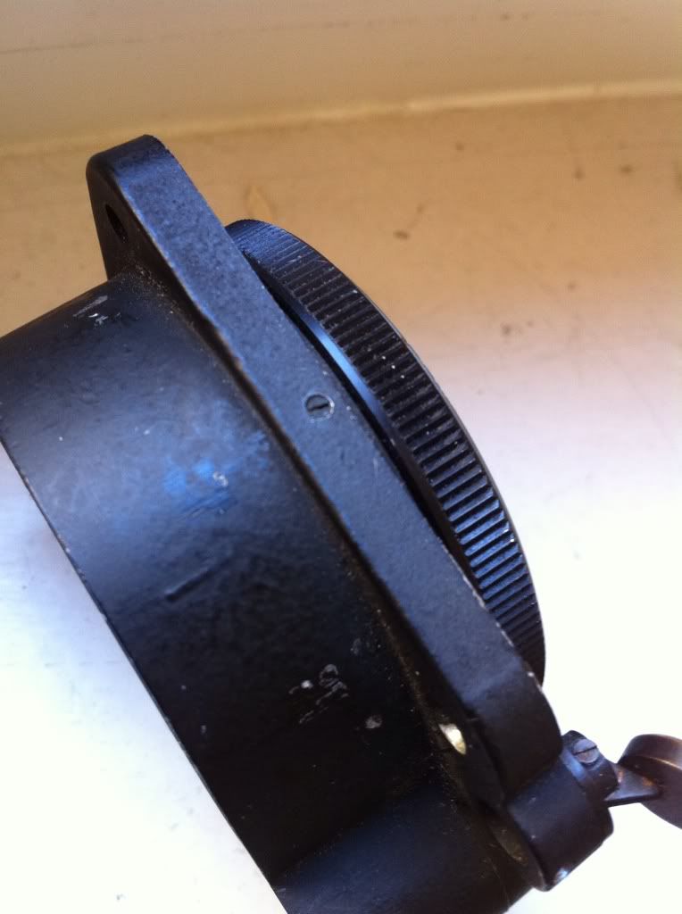

On retrouve également 3 petites vis sur la tranche de la montre .

J'ai réussi a l'ouvrir sans trop de problème en réalisant un outil avec les moyens du bord, le fond se dévisse logiquement a l'aide des deux trous qui y sont pratiqués.
