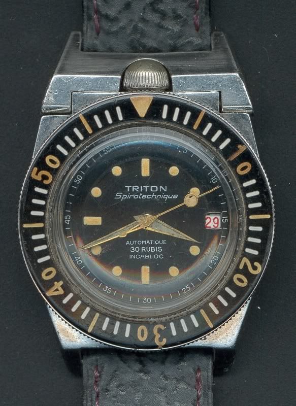

Bonsoir à tous,
Depuis de nombreuses années, j'étais à la recherche de capuchons de couronne pour les deux montres citées dans le titre et que voici :
Autant chercher une aiguille dans une boote de foin !

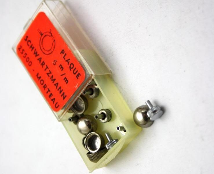

Or, il y a quelques jours, un sympathique forumeur via un autre également sympathique forumeur m'a fait part d'une vente en cours sur Ebay concernant ces pièces :
Bien sur j'enchéris, mais ne pouvant suivre jusqu'au bout la vente, je la rate.
Ni une ni deux, un coup de fil à Schwartzmann Fisseau Cochot pour voir s'ils ont encore en stock ces pièces, mais je fais choux blanc.

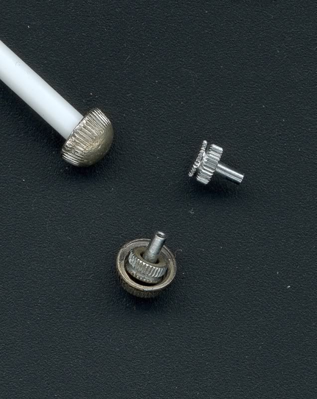

Alors il ne reste plus qu'une solution et je contacte le vendeur qui consent à m'en vendre deux avec également deux couronnes.
Voici enfin ma Triton habillée :
Il ne me reste plus qu'à en remettre un sur la Triton J ; il me manque juste le joint torique sur chaque capuchon mais ce n'est pas grave.

Oui mais justement le croquis de départ n'est pas similaire à la réalisation finale, on le voit bien sur la photo des couronnes et capuchons.
Pour être plus précis, la couronne rentre dans le filetage du boitier ; on peut le deviner sur la première photo.

Sur la premier photo, sous le filetage où rentre la couronne tu as une gorge, c'est là ou va le joint, non ?

A priori, non, il n'y a pas de gorge sous le filetage.
Regarde la photo avec le capuchon en place, je ne suis pas sur qu'il y ait la place.

Tu n'as pas un méplat dans le capuchon avant le filetage car il me semble en voir un ? Si oui le joint place dans la gorge sur la première photo vient se plaquer sur ce méplat !! Je pense que ça doit être DA, mais bon, rien de sur, difficile de te dire ça via des photos !! De plusss je ne suis pas horloger

Oui, il y a un méplat à l'entrée du capuchon mais je ne vois pas de gorge après le filetage du boitier.
Mais après vérification à la loupe, je pense qu'effectivement le joint se place entre le filetage solidaire du boitier et le boitier, donc en étant bloqué par le filetage, et que le fait de visser le capuchon l'écrase et le plaque contre le méplat du capuchon.
Finalement cela correspond presque au dessin, à la différence que le remontoir réel est plus épais et qu'il rentre dans le filetage.
Il ne reste plus qu'à mesurer.
