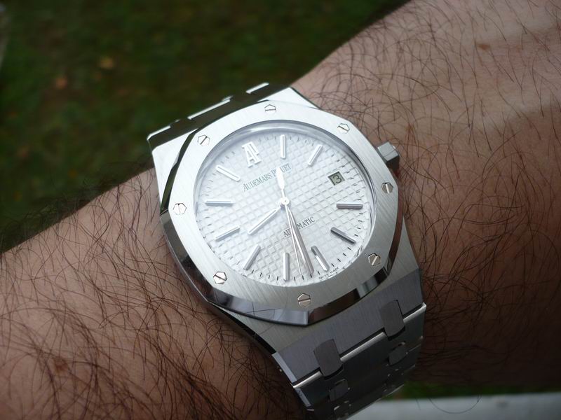

Demain cela fera un an jour pour jour que je possède cette montre et je n'ai rien à signaler de négatif (si ce n'est le confort de la triple-déployante) :
Demi saut du quantième lors du passage à minuit (AP 3120) Resize%20of%20P1050849
