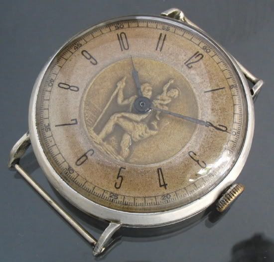

J'ai cette montre, ainsi que l'Omega de 1938 d'ailleurs :
Mystère Saint-Christophe 1950 SolvilSaint-Christophe

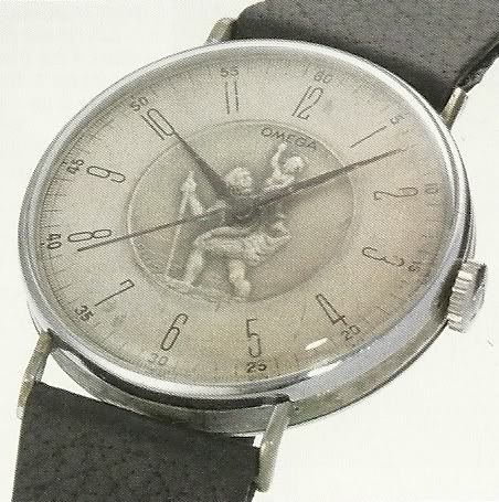

très semblable au modèle équivalent Omega des années 1950 :
Mystère Saint-Christophe 1950 OmegaSaint-Christophe1938et1950

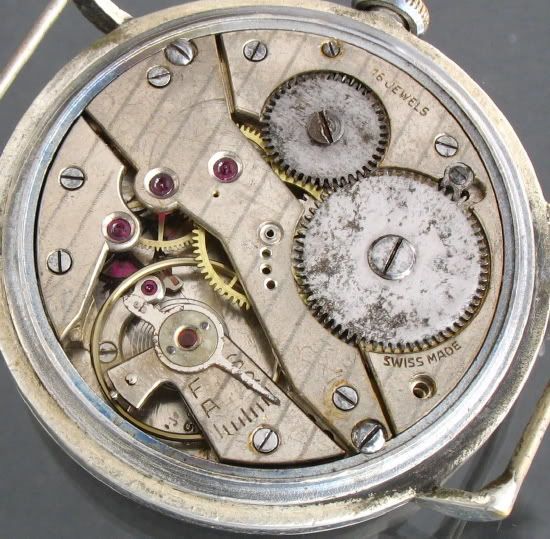

Or, mis à part qu'il n'y ait pas marqué Omega sur le cadran, le mouvement est complètement différent et nettement moins beau puisqu'il s'agirait d'un Solvil 853 dont la seconde centrale et les différentes pièces afférentes sont manquantes :
Mystère Saint-Christophe 1950 SolvilETA853Saint-Christophe
Diamètre de la boite : 38 mm.
Diamètre du cadran : 35,50 mm.
Pieds de cadran vers 4h30 et 10h30.
Entre axe des pieds : 26,50 mm.

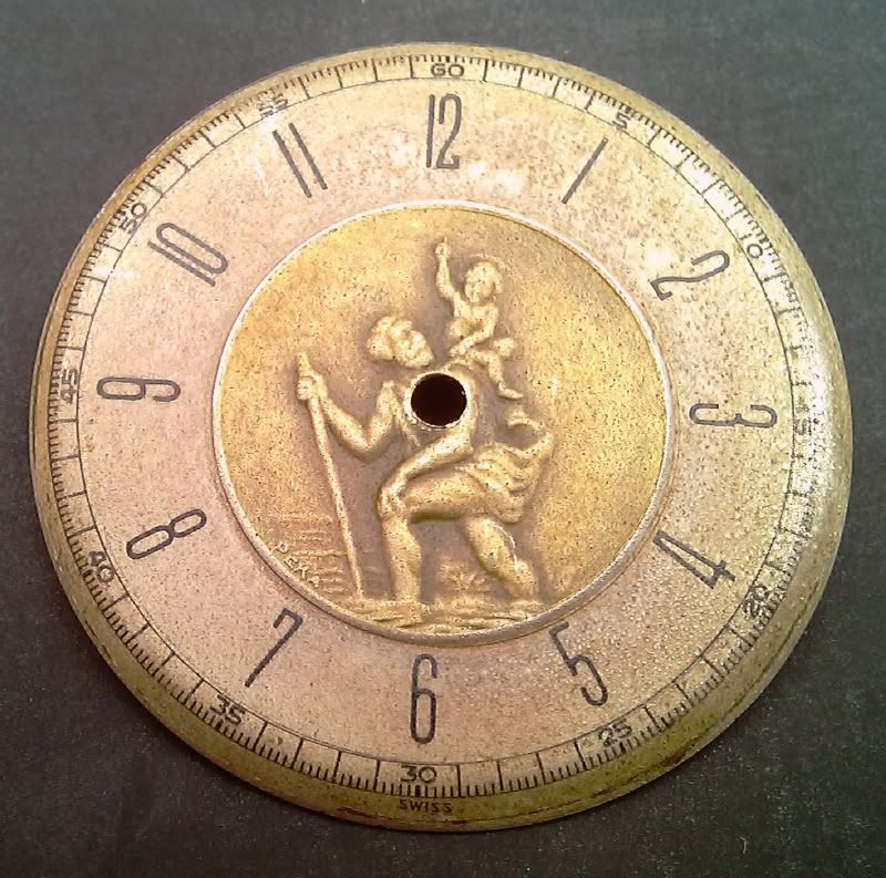

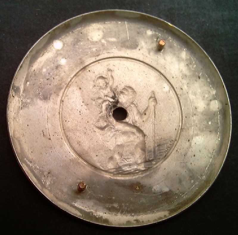

Mystère Saint-Christophe 1950 VersocadranSolvilSaint-ChristopheparPeka
Médaillon signé PEKA :
Mystère Saint-Christophe 1950 CadranSolvilSaint-ChristopheparPeka
La boite a l'air identique aux cornes près.

Omega Saint-Christophe 1950 :
Mystère Saint-Christophe 1950 OmegaSaint-Christophe1950
Cadran très légèrement différent de celle équipée du mouvement Solvil.

J'ai l'impression que le centre de ce cadran est en métal embouti, alors que celui de l'Omega devrait être en émail. Si la boite n'est pas signée et que l'origine du cadran n'est pas certaine, je ne vois pas l'intérêt de monter un calibre 30 dedans.

Sinon, pensez-vous que je puisse remettre un mouvement Omega correspondant (30 SC T3 - 283) dans cette boite et surtout que les pieds de cadran puissent correspondre ?
Non.
Il faut retirer les pieds de ce cadran.
Étant donné que le motif principal est embouti, il est alors possible de pouvoir refixer deux pieds correspondant aux calibre souhaité.
Ensuite il faut reprendre totalement le cadran.
