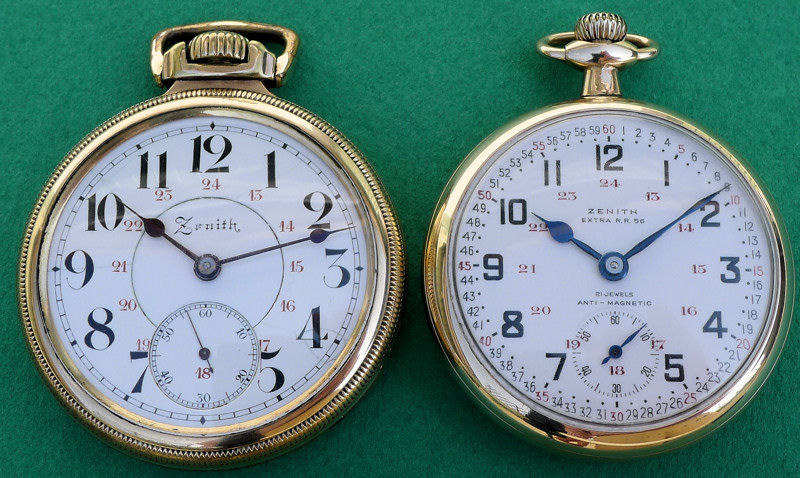

J'ai lu sur l'excellent site ZENITHistoric, que Zenith avait livré des calibres EXTRA pour les chemins de fer canadiens à deux époques :
-Dans les années 1920 en 19 lignes 23 rubis
-En 1956-1957 en 18 lignes 21 rubis.
Si je me suis trompé, que l'auteur veuille bien me pardonner et corriger.
Voici les deux versions que j'ai eu la chance de trouver.
A gauche le 23 rubis dans la boîte habituelle.
A droite le 21 rubis R.R. 56 avec cadran MONTGOMERY, dans un emboîtage FAHYS MONTAUK or laminé garanti 20 ans.
Les calibres EXTRA L1000411
Les deux mouvements sont magnifiques.

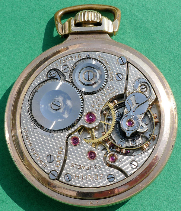

Les calibres EXTRA L1000412Les calibres EXTRA L1000415
Arrière de la boîte FAYHS
Les calibres EXTRA L1000414

Je vois que d'après le premier tableau de datations reproduit dans ZENITHistoric https://sites.google.com/site/zenithistoric/dater-sa-montre-zenith ,
Le n° 1730516 correspondrait à l'année 1911 et le n° 4732115 à l'année 1957.

Bravo pour ces acquisition et ces images.
La 23 rubis est un vrai coup de chance, je n'en ai pas . C'est dire ! La RR 56 est superbe. Sue les RR 56, on a une idée claire du devenir de la premiere de la première livraison et un peu moins du devenir de la seconde. On retrouve des calibres dans des boites qui ne sont pas destinées aux chemins de fer... Il est très difficile de savoir pourquoi certains calibres se retrouvent dans ces boites.
Pour ce qui est de la 23 rubis, c'est intéressant car Zenith ne pousuivait pas la surenchère à l'empierrement et avait plusieurs manières d'aboutir à 23 rubis. C'est là où l'on se demande pourquoi un réglage 5 positions quand des 21 sont à 6 ou 8 adjustments. Certe au dela de 6 ce sont des réglages à températures mais avouons qu'il est difficile de dégager une logique entre du 17 rubis 6 adjustments, du 21 à 8 adjustments et du 23 simplement réglé en 5 positions.
Il y a un paradoxe sur ces 23 rubis qui est la difficulté à les régler ... Il semble que les ressorts à ailettes étaient un facteur sensible dans le réglage ...
Bravo pour ces 2 pièces thumleft
Il y a peu de temps, un de ces calibres Extra 23 rubis était en vente sur un site bien connu. Chose curieuse, il était complet avec cadran et aiguilles, paraissait en bon état, mais sans boîte.
Comme les boîtes d'origine sont habituellement en plaqué et donc peu intéressantes pour les chercheurs d'or, je me demande comment ce calibre a pu se retrouver tout nu ?
A moins qu'il y ait eu quelques emboîtages en or massif ? Ou peut-être s'agissait-il d'un calibre provenant du service après vente ?
Quoi qu'il en soit je n'ai pas renchéri et la pièce a été vendue pour un prix peu élevé compte tenu de sa qualité.
http://z.poche.free.fr
Nombre de messages : 57505
Les calibres EXTRA Empty
MessageSujet: Re: Les calibres EXTRA   Les calibres EXTRA Empty10/6/2012, 10:45
Les 23 rubis sont parfois en or et comme leur vente est difficile aujourd'hui, les vendeurs préférent fondre les boites et tirer 100 euros des calibres. C'est plus dramatique sur des montres à complication que sur des pièces somme-toute pas trop rares.
