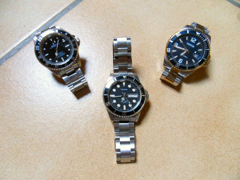

on à l'italie a coté pour les copie ils sont plus cool, si ca resemble mais que ce n'est pas exactement comme la marque ca se vend en bijouterie, le bracelet m'a couté 50 euros, il est de bonne facon
Et HO MIRACLE, j'ai ma montre, la douche, les bains plus d'humidité bravohap
trop cool !!!!!!!!!!!!!
finalement l'horloger a changé le verre, ca venait de là thumleft
je vous remercie pour vos conseils, la troisieme fois a ete la bonne bravohap bravohap bravohap
a bientot[img][/img]

Je ne connais pas le modèle de Yema tout à droite de de la photo? Tu peux m'en dire plus, on dirait des aiguilles de SUmo Incompréhensible
marechal06
Nombre de messages: 4
Date d'inscription: 10/07/2012
MessageSujet: Re: Etancheité YEMA ?   Jeu 23 Aoû - 21:04
c'est une yema kinetic, tu la portes un peu et elle marche des mois
elle a aussi une dizaines d'années, c'est la montre de secours
il y a un balancier qui tourne comme sur une automatique, mais elle est a quartz
