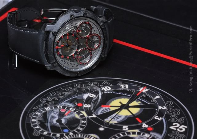

Bonsoir à tous,
J'ouvre un fil en HH afin d'obtenir vos avis et/ou retours d'expérience sur les montres avec boite et lunette en carbone forgé. Mis à part, leurs légèretés que pensez-vous de ce matériau composite ?
Est-il aussi "fiable" en terme de résistance aux chocs et aux rayures que la céramique ? Est-il possible de le faire polir en SAV sans que la montre "perdre" du volume de manière notable (comme sur les AP RO) ?
Merci pour vos avis.
