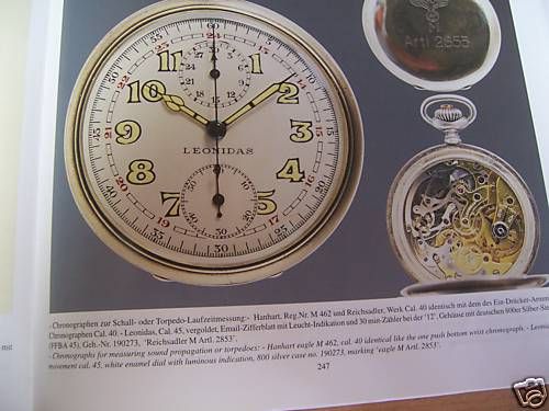

hello!
pour info, image du livre de K.Kirim je crois.......
Duwan
Nombre de messages : 1988
Localisation : Herault
MessageSujet: Re: Leonidas für das Kriegsmarine WW2   Lun 1 Oct 2012 - 20:21
@erguel a écrit:
hello!
pour info, image du livre de K.Kirim je crois...j'dis ça, j'dis rien...?
Ben là tu dis rien Wink pour ôter tout doute fait une photo macro du marquage, nous aurons la réponse définitive.
La barre horizontale du A de "ARTL" semble même dépasser sur la gauche, tandis que la barre verticale droite est plus courte que la gauche, le tout comportant des stris caractéristiques d'un panto. On peut se tromper, car une photo peut déformer de touts petits détails, donc macro à réaliser Wink
erguel
Nombre de messages : 55
Date d'inscription : 21/10/2008
MessageSujet: Re: Leonidas für das Kriegsmarine WW2   Lun 1 Oct 2012 - 20:45
Effectivement, je confirme que le marquage est réalisé probablement au panthographe, en tout cas c'est pas réalisé par frappe....? Je doute que sur une montre entièrement assemblée en Suisse que le marquage soit réalisé par frappe par la suite sur le boîtier sans tout déformer....?
Maintenant d'affirmer que c'est pas d'origine je ne saurais dire, en tout cas le panthographe existait aussi à cette époque là, il faudrait pouvoir comparer précisement avec la pièce de K.Kirim...en tous cas elle me plait quand même !
Duwan
MessageSujet: Re: Leonidas für das Kriegsmarine WW2   Lun 1 Oct 2012 - 20:49
Oui, quelle que soit la réponse, cela ne retire en rien la qualité et la beauté de la montre I love you
Hugo24
Nombre de messages : 340
MessageSujet: Re: Leonidas für das Kriegsmarine WW2   Mer 3 Oct 2012 - 10:10
C'est une croix nazi qui a été effacée au milieu du cercle ? Auquel cas, ça me semblerait bizarre d'avoir refait le marquage après la guerre pour l'effacer ensuite. quid 2
dustoff
Nombre de messages : 2676
MessageSujet: Re: Leonidas für das Kriegsmarine WW2   Mer 3 Oct 2012 - 10:35
elle est juste masquée pour la photo amha Wink
milwatch
Nombre de messages : 4545
Localisation : 34
MessageSujet: Re: Leonidas für das Kriegsmarine WW2   Mer 3 Oct 2012 - 14:55
Ca serait plutôt une dénazification après la guerre et une renazification moderne.
