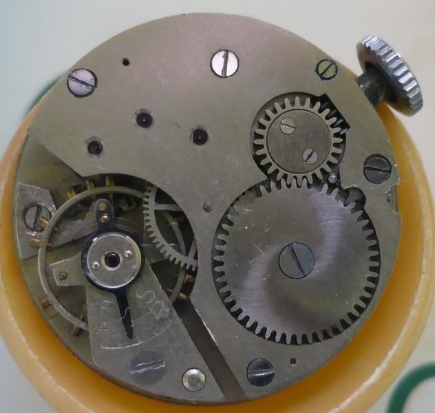

Bonjour  Chinois
L'incabloc et la raquette semblent différents sur ces 2 versions, s'agit-il d'évolutions du R25 ?

Doy1 a écrit:
Bonjour  Chinois
De mémoire, il y a eu 7 évolutions majeures de ce calibre au fil des années, notées R25A à R25G, avec différents systèmes de raquette et d'antichocs Wink

Callaghan a écrit:
Déterrage dans les règles de l’art du post de Mtre Isosta concernant la restauration d’une Lip Elgiloy. J’ai acquis il y a quelques jours une Lip Robust (Mvt R25 de 1958) qui semble être la ‘copie’ de la Elgiloy.
restauration d'une Lip Elgiloy, calibre R 25  - Page 2 151103072835666962
pour le cadran tu pourrais tenter le jus de citron, avec néanmoins des réserves concernant les restes de tritium des index-chiffres...

Bonjour,j'ai trouvé cette Lip Elgiloy hier et n'aimant pas trop les boites en plaqué or, Mr. Green
restauration d'une Lip Elgiloy, calibre R 25  - Page 2 Sam_0115
je fais appel aux spécialistes pour savoir si ces Lip Elgiloy avait existé dans ce genre de boitier clipsé, et en réutilisant les aiguilles.
Il est vrai que l'on voit ces lip montée avec boitier acier ( Lip des heures a conter) mais je ne sais pas si se sont des boitiers vissés ou clipsés
restauration d'une Lip Elgiloy, calibre R 25  - Page 2 Sam_0116
restauration d'une Lip Elgiloy, calibre R 25  - Page 2 Sam_0117
Mais je ne voudrais surtout pas faire un ré emboitage qui n'a jamais existé .
Merci de votre aide. Bonne journée
schaefer
schaefer
Nombre de messages : 3308
Age : 67
Localisation : auvergne
restauration d'une Lip Elgiloy, calibre R 25  - Page 2 Empty
MessageSujet: Re: restauration d'une Lip Elgiloy, calibre R 25    restauration d'une Lip Elgiloy, calibre R 25  - Page 2 EmptyVen 12 Mai - 19:09
restauration d'une Lip Elgiloy, calibre R 25  - Page 2 Sam_0118  restauration d'une Lip Elgiloy, calibre R 25  - Page 2 Sam_0119
Bonsoir,un petit avant et un petit après,changer la vis de rochet,retrouver toutes les pièces de l'antichoc qui étaient un peu
partout dans le mvt,un bain  tout le monde et c'est reparti.
Avec son cache poussière.
restauration d'une Lip Elgiloy, calibre R 25  - Page 2 Sam_0120
Il restera a trouver la teinte des aiguilles. Si quelqu'un a une idée merci.  Chinois
Et le cadran,je le trouve super.
restauration d'une Lip Elgiloy, calibre R 25  - Page 2 Sam_0121  restauration d'une Lip Elgiloy, calibre R 25  - Page 2 Sam_0122
En fin de compte elle restera dans sa boite d'origine.
