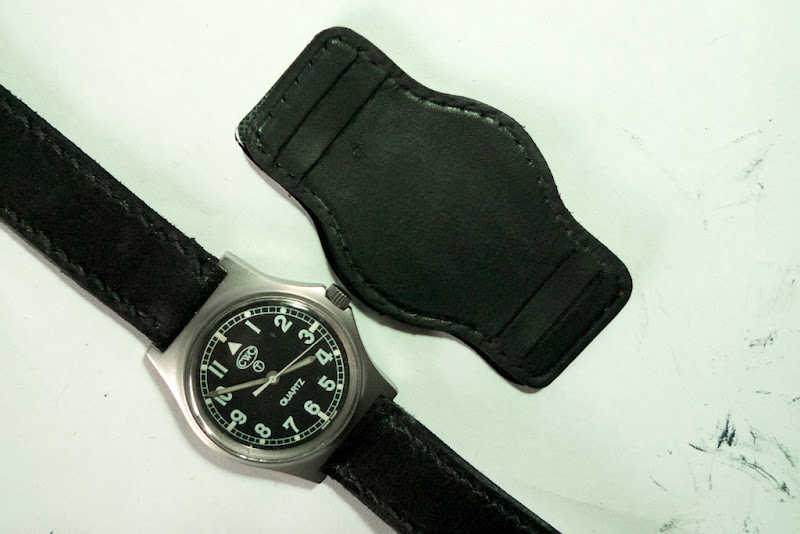

2013 est une année difficile, va falloir lutter "qu'on nous a dit" alors je suis prêt avec une CWC G10 monté sur bund pad. J'adore cette montre mais je suis en panne de bracelet. Un peu marre du Nato, il faut bien le dire, à cette époque de l'année. Je fais un peu de bracelet cuir de temps à autre alors, j'ai commis ça en deus fois. D'abord un strap en box calf doublé cousu direct sur les barres fixes, puis un pad "à la Bund".
je peux envoyer le patron fait sous photoshop par mp à qui n'en veux.
wala, la suite en photo...
D'abord faire une strap en 18/18. puis on fait un patron du pad.
Ensuite on découpe proprement le pad avec un cutter bien fin ou un couteau à pied, ou un Kiridashi fin.
Un peu de découpe pour le passage des deux brins du bracelet ainsi qu'un désépaississent assez délicat , marquage des trous à l'alêne à profil losange.
C'est sans danger ! comme disait Laurence Olivier dans Marathon Man..... De la teinture noire, encore plus noire que celle de notre Président de la Rép.
La teinture sèche très vite. J'attaque sans tarder les coutures.
Voila, la petite séance couture est terminée pour aujourd'hui les aminches, j'espère qu'elle va changer votre année 2013 que je vous souhaite à tous : excellente , pleine de tout, sauf de galère.

Belle réalisation ! Il ne faut pas être au dernier cran sur la boucle ardillon, car le montage augmente l'épaisseur.

Exact mais comme sur tous les bracelets que je fabrique je fais les trous où je veux. En général j'en fais un, voire deux.
