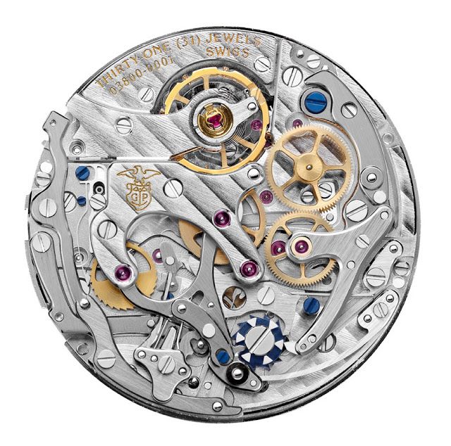

... j'ai noté la présence d'un nouveau calibre manufacture GP03800 à remontage manuel qui sera abrité par le chrono 1966
Crédit : TWO
http://www.thewatchobserver.fr/photos-montres/photos-redaction/montres-girard-perregaux-nouveautes-baselworld-2013-140?thumb=8
Ce n'est tous les jours que l'on a droit à un nouveau mouvement intégré (non modulaire) manufacture chronographe dont la finition semble soignée :

Les caractéristiques données par GP :
CHRONOGRAPHE a Roue a Colonnes
REF : 49529-52-131-BABA
Matière : Or rose
Dimensions/Diamètre : 40,00 mm
Hauteur : 11,25 mm
Fond : Glace saphir
Etanchéité : 30 mètres
Mouvement : GP03800-0001, Manuel
Calibre : 11 1/2'''
Fréquence : 28.800 Alt/h (4 Hz)
Rubis : 31
Réserve de marche : min. 56 heures
Fonctions : Heure, minute, petite seconde, chronographe intégré à roue à colonnes, date.
Girard-Perregaux présente un nouveau mouvement manufacturé au sein de la famille 3000: le calibre GP03800-001: un chronographe à roue à colonnes et à remontage manuel. Pour sa première apparition, ce nouveau développement est logé dans l’élégant boîtier de la collection Girard-Perregaux 1966. Un grand classique en termes de technique et de style qui saura séduire les amateurs de Belle Horlogerie.
Fruit de 5 ans d’études et membre de la famille 3000 initiée en 1994, le calibre GP 03800 se présente sous la forme d’un mouvement chronographe classique à roue à colonnes côté ponts. Il comprend 312 composants. Ses dimensions sont de 25,60 mm (ou 11 ½ lignes) pour le diamètre et d’un remarquable 5,40mm pour la hauteur. Il est doté de 31 rubis. Son balancier Microvar à inertie variable bat à 28’800 Alt/h. Le guichet date peut être positionné au choix à 1h30, 3h00 ou 6h00. La petite seconde est à 9h00. A noter que ce mouvement est dit évolutif : il est en effet préparé pour recevoir tous genres de complications côté cadran.
L’affichage de la fonction chronographe comprend une trotteuse centrale et un compteur de minutes instantané, c'est-à-dire que la petite aiguille saute en une fraction de seconde d’une minute à l’autre, ce qui rend sa lecture bien plus aisée que dans le cas d’un mécanisme traînant. L’âme de ce chronographe intégré est bien sûr la roue à colonnes munie d’un embrayage latéral. D’autre part, un valet de marteau muni d’un excentrique permet d’armer plus ou moins fort un bras du marteau pour positionner avec précision la panne sur le cœur des minutes.
Un soin tout particulier a été apporté à la finition : les ponts sont anglés et décorés de côtes de Genève, les aciers, anglés également, sont finis « traits tirés » et les roues cerclées. Délibérément, seuls les excentriques sont bleuis, de façon à ne pas alourdir le design du mouvement et à permettre à l’horloger de repérer les réglages possibles.
Que pensez-vous de ce nouveau mouvement ?
Est-ce vraiment un mouvement intégré entièrement nouveau par rapport au GP030C0 (mouvement qui était modulaire et automatique qui équipait les ww.tc et autres 1966 chrono jusqu'à présent) comme le dit GP ?
Ou seulement une évolution du GP030C0 ?
312 composants cela me paraît relativement élevé pour un chrono à remontage manuel.

Ce mouvement est évidemment intégré et ne dérive pas du modulaire. Le compteur instantané est un vrai plus. Sa finition est excellente avec de beaux effets de relief. En revanche, je le trouve un peu petit (moins de 26mm).

Merci, pour ces réponses, donc une vraie belle nouveauté car les nouveaux calibres chrono de manufacture intégrés ne sont pas légion.
AP n'en a pas par exemple (j'ai entendu dire qu'ils travaillent dessus d'ailleurs).
Et sur le nombre de composants ?
Petit diamètre d'où les sous-compteurs qui semblent "loucher" un peu...

Le nombre de composants se situe entre Lange (près de 400) et de Patek (270).
Il ne me surprend pas.
Quand à AP, le futur chrono intégré sera automatique.
