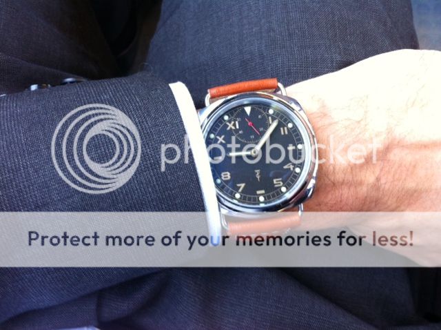

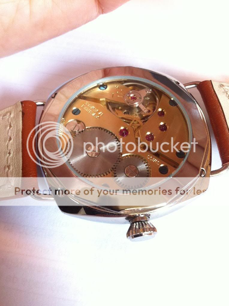

MessageSujet: Re: kampfschwimmer Projet 2ème vie AHA   Mer 19 Fév - 0:06
Me voilà parmi les heureux possesseurs, le principe de la seconde chance donné à ce joli mouvement me plaît terriblement. Je lui trouve vraiment beaucoup de charme !
Thierry, une idée de l'age de ce mouvement ?
Désolé par avance pour la qualité des photos, je n'ai qu'un vieil iphone 4 sous la main.

Vraiment très belle ds cette robe.... bravohap
Que de plaisir à porter cette kampf qui sort vraiment de l'ordinaire.
kpf:
Je pense que le mouvement date de la fin des années 60 ou début des 70's...
