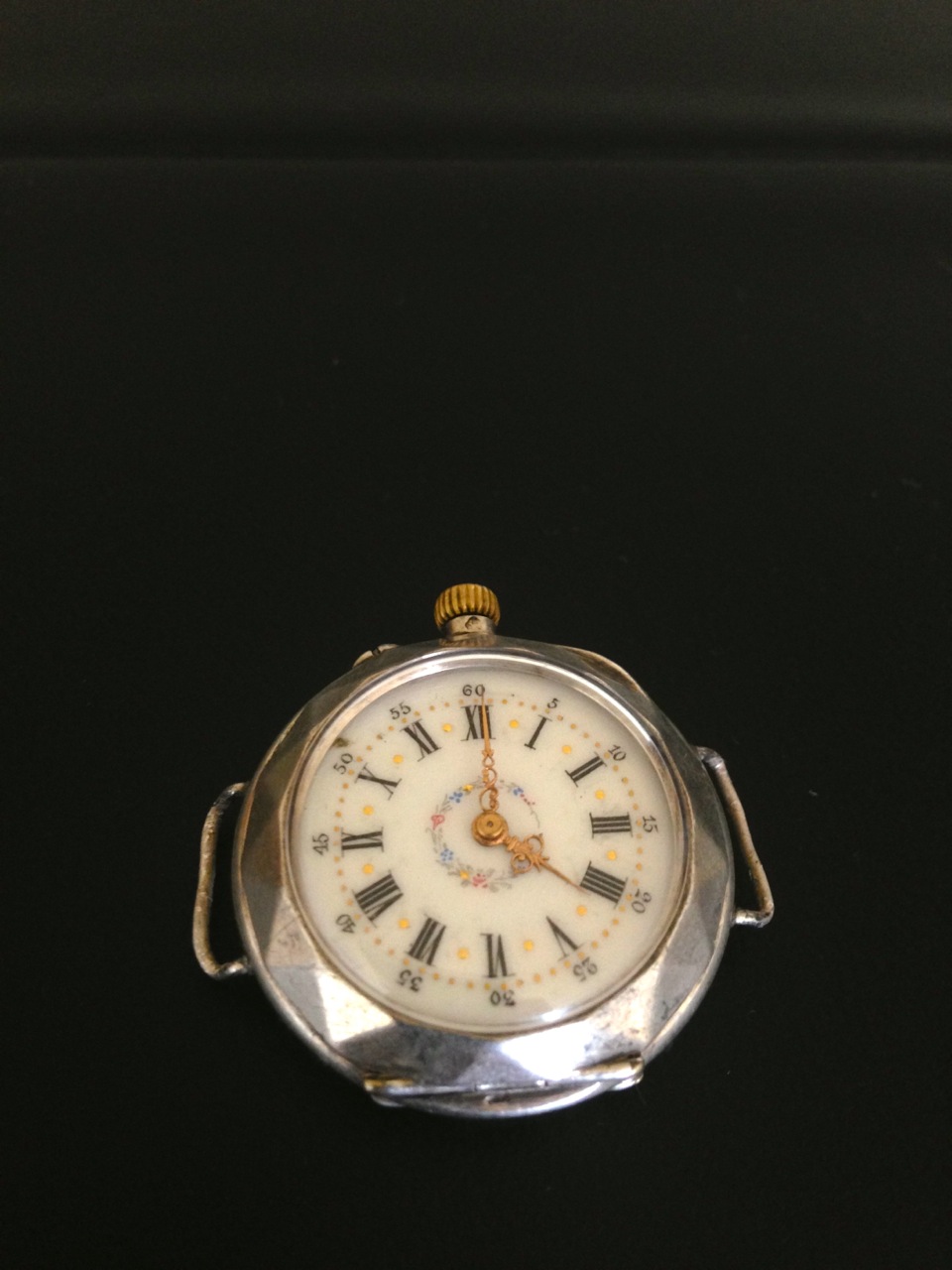

Bonjour à toutes & à tous.
Un petit CR pour vous parler d'une mamie que l'on m'a confié.
Il s'agit d'une montre de communion aux alentours de 1920.
Plutôt sale, la tige de remontoir ne tient plus, le verre est fendu en plusieurs endroits, le boitier en argent est oxydé. Gloups.

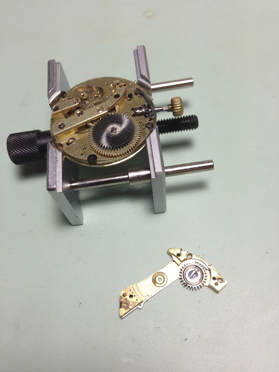

N'écoutant que mon courage, j'enlève le balancier, mince ! un échappement à cylindre ...
Remise en état d'une mamie Lepine2
La roue de couronne engrène le rochet qui est solidaire du barillet, jamais vu auparavant. J'apprends tous les jours...

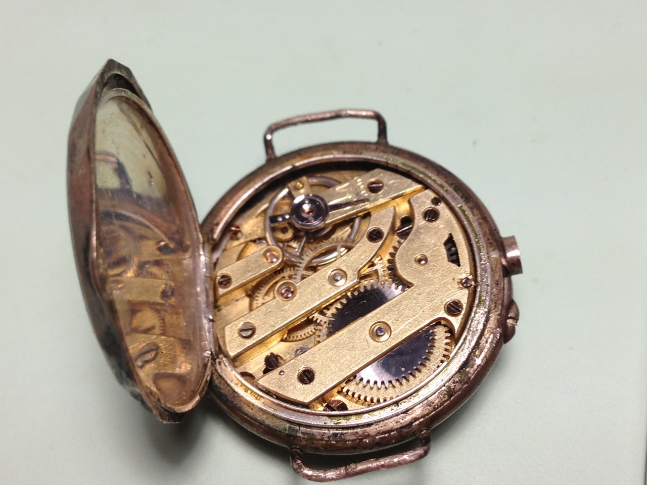

Ah voila la tirette qui ne maintient plus la tige de remontoir.
Coup de bol on peut retourner la tirette, je la lime pour faire passer la tige et cette fois ci ça tient.
Elle est fixe et il faut appuyer avec l'ongle sur un poussoir pour faire glisser le pignon coulant afin de régler la minuterie.
Remise en état d'une mamie Lepine3

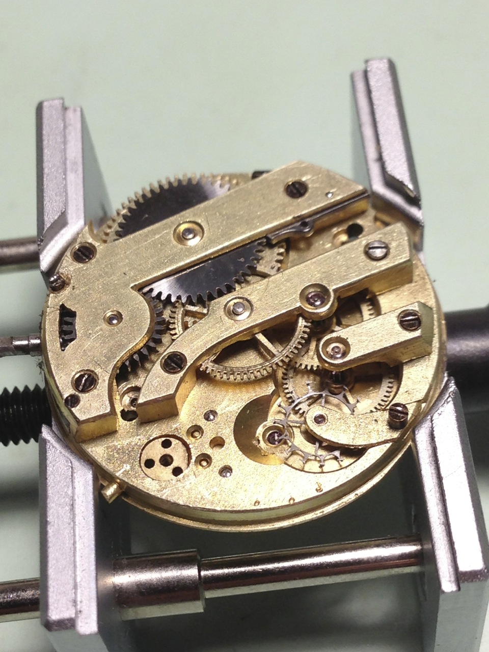

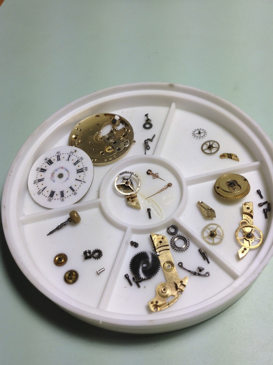

Bref, je démonte tout. Va falloir laver, remonter, huiller, graisser. Notez que le balancier a bien été travaillé. Il semble que le spiral soit en acier bleuie... Je le dégraisse avec du OneDip.
Remise en état d'une mamie Lepine5
15mn pour placer correctement le pivot haut du balancier dans sa pierre, argh !
Le verre que je possède est un peu grand, encore quelques coups de lime pour ajuster le diamètre, clip, ça rentre à la presse.

Bonsoir ,
Montre de communion ????
Pas certain !!!!!
Il se pourrait fort qu'il s'agisse d'une montre-sautoir "11'1/2" transformée , dont on supprimé le "pendant" , soudé deux anses "fil"
pour en faire une montre bracelet .....clown clown
La position du cadran me conforte dans ma suggestion !
Cordialement
bernard
