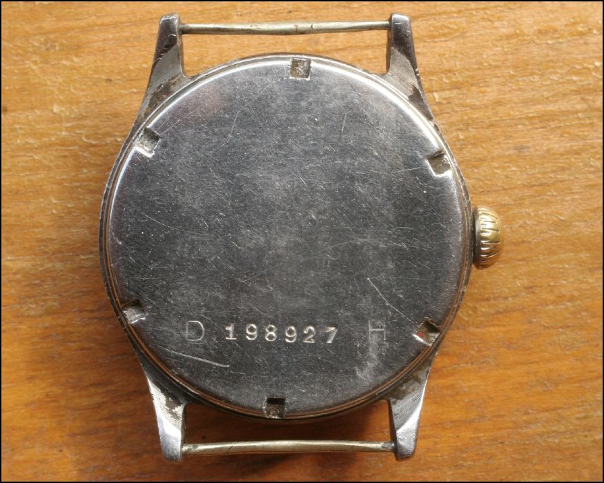

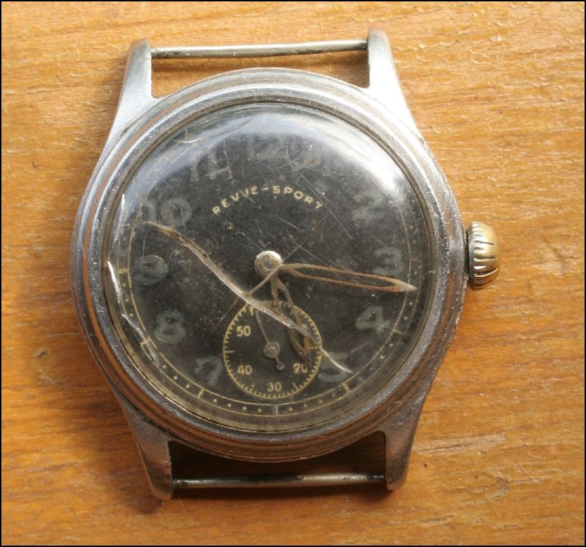

J'ai trouvé cette montre et j'aurais voulu savoir l'année exacte.
Quelqu'un pourrait-il me dire comment interpréter les chiffres à l'arrière ?
Elle fonctionne très bien, j'arrive à la remonter, mais pas à la régler et la tige du remontoir ne tient pas.
Merci d'avance.
Ps: J’espère que mes photos ne sont pas trop grande.

Zut!
J'ai oublié l’arrière Wink
milwatch
Nombre de messages : 4537
Localisation : 34
MessageSujet: Re: Montre Helios de l'armée de terre allemande 2éme guerre.   Mar 10 Sep - 21:05
1943

Merci.
A titre d'information, ce n’est pas une montre qui vient d'Ukraine.
Je pense quelle est d'origine, vu je l'est trouvée.
Le cadran est un superbe état.

Elle est bien d'origine, couronne incluse. Elle mériterait une petite restauration.

C'est une montre de dotation "classique" pour l'armée allemande, vers 1942/43,
DH signifie "deutsch heer" = armée allemande, avec le numéro de dotation entre les deux,
de nombreuses marques suisses fournirent des modèles similaires à l'armée allemande, selon le même cahier des charges : cadran noir, index lumineux, secondes à 6h, fond vissé en acier 6 pans, pompes fixes;
voir notamment ce lien: Database DH watches
la plupart de ces montres possédaient un boitier en laiton chromé mais de rares modèles étaient en acier,

Moi je ferais redresser et relumer les aiguilles, un verre neuf et c'est tout. Si la tirette est cassée, aucun problème si c'est un as 1130. Si c'est un precimax 300, ça va être plus dur.
Elles ne sont pas rares, pour les marques les plus communes. Une mulco, un cadran blanc, c'est quasi introuvable.

Je dirais qu’elle est très bien conservée ta montre Helios.
C'est sur les aiguilles que je compte faire une restauration, le verre est en bon état.

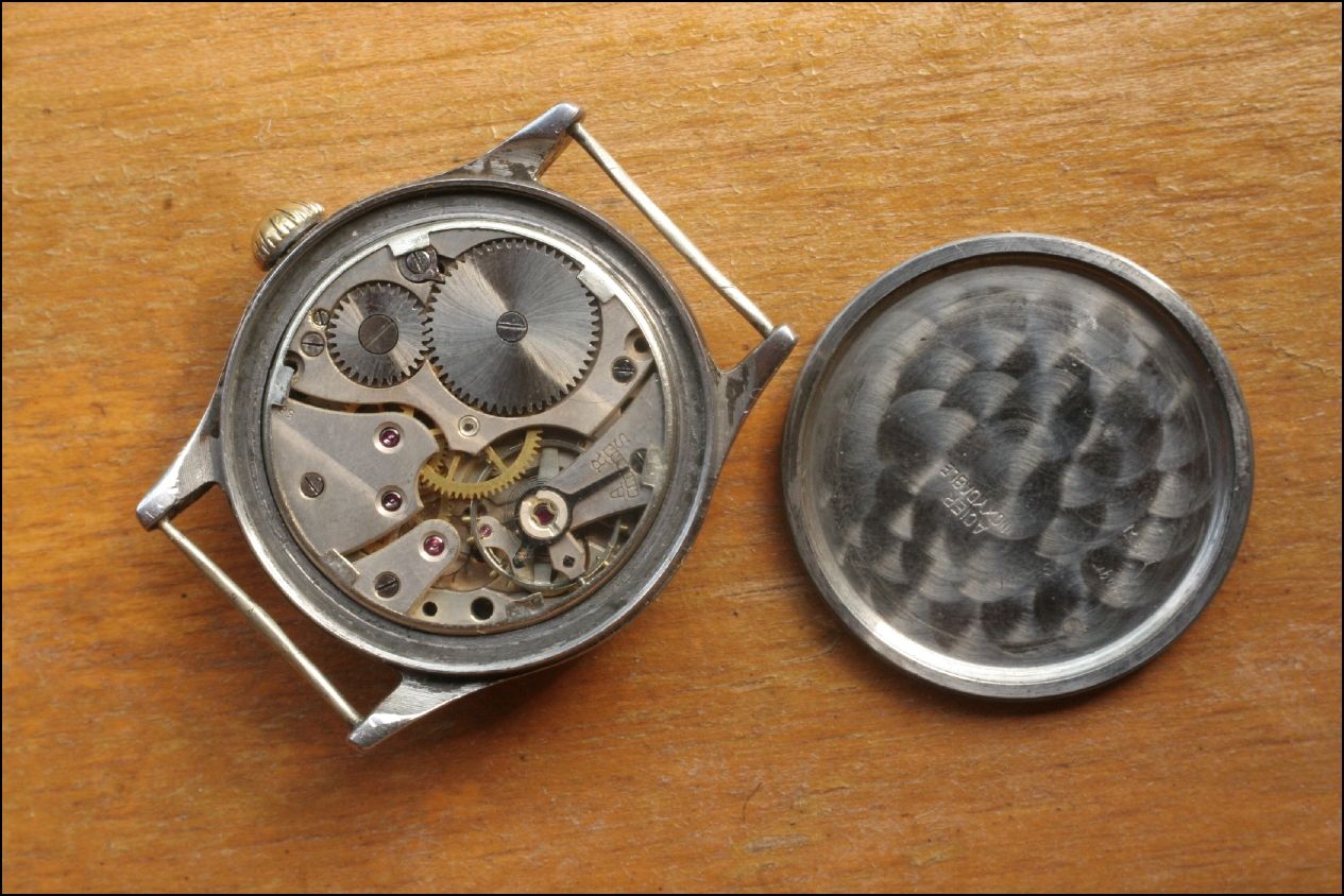

Je n’ai pas les outils pour ouvrir la montre, mais d’après mes recherches ce serait un calibre PUW P300, à voir.

J'ai acheté un outil pour ouvrir la montre, mais comme je n'ai pas réussi à l'ouvrir je suis passé par un horloger.
Donc c'est un AS 1130, voici la photo.
Cabot
Nombre de messages : 1562
MessageSujet: Re: Montre Helios de l'armée de terre allemande 2éme guerre.   Mer 18 Sep - 8:04
AS1130, le moteur classique de bien des DH...
