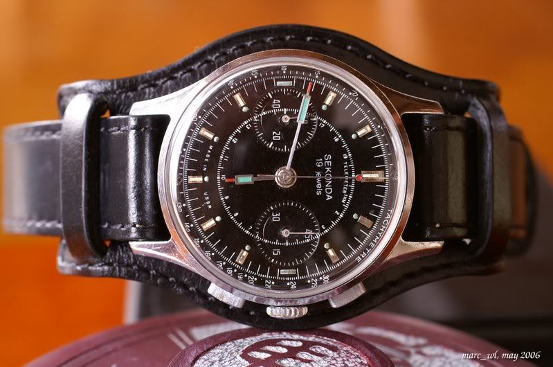

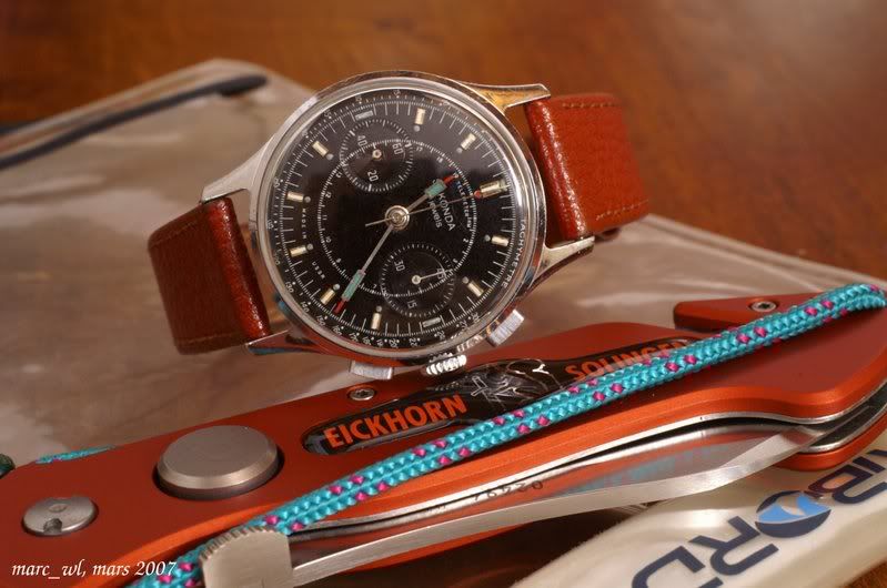

Monté ici sur une sangle de type "NATO" avec ses aiguilles non originales (génériques Venus 150) , sauf pour la centrale du chrono avec son point rouge. En communiquant un peu comme on le fait ici sur FAM, Franck Valentin, un membre de wus, m'a offert un jeu d'aiguilles originales s'accordant avec ce type de cadran de cette série de Strela.
Aiguilles acier dites "à palettes" ou "seringue", lumineuses vertes à pointe rouge, rapprochant ma trouvaille de sa présentation originale :
Compte tenu de l'absence d'étanchéité et de leur caractère oxydable, elle sont souvent remplacée par du tout venant.

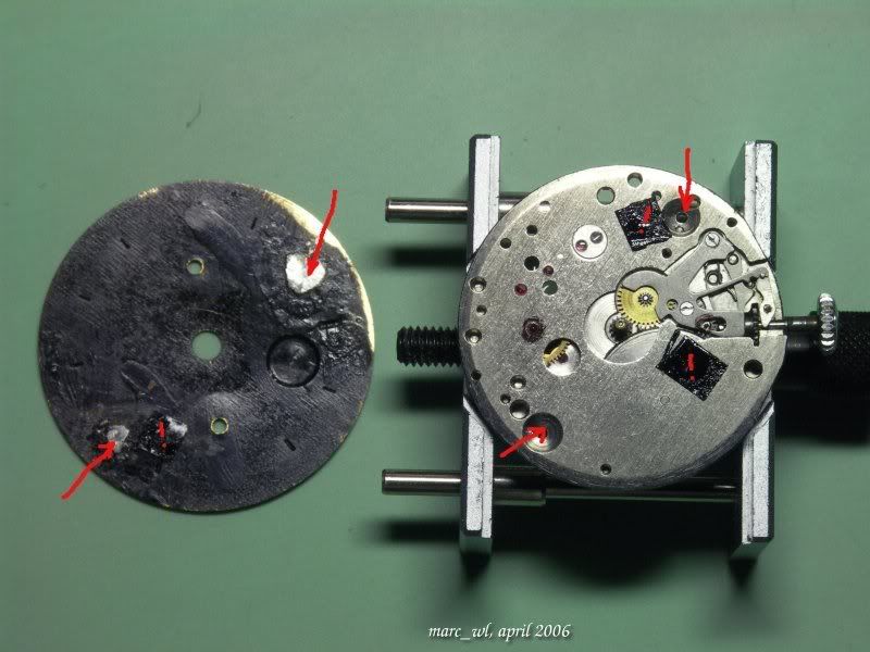

  1. Les trous d'aiguilles des petits registres sont étrangement "mattraqués"

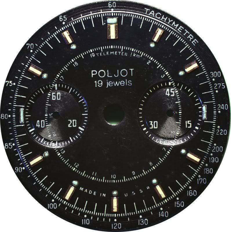

  2. le cadran est percé de deux petit trous à 12 et 6h inexistant en principe.
Indiquant que le cadran avait dû être adapté précédemment sur une montre du Dr. Frankenstein...

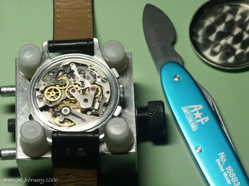

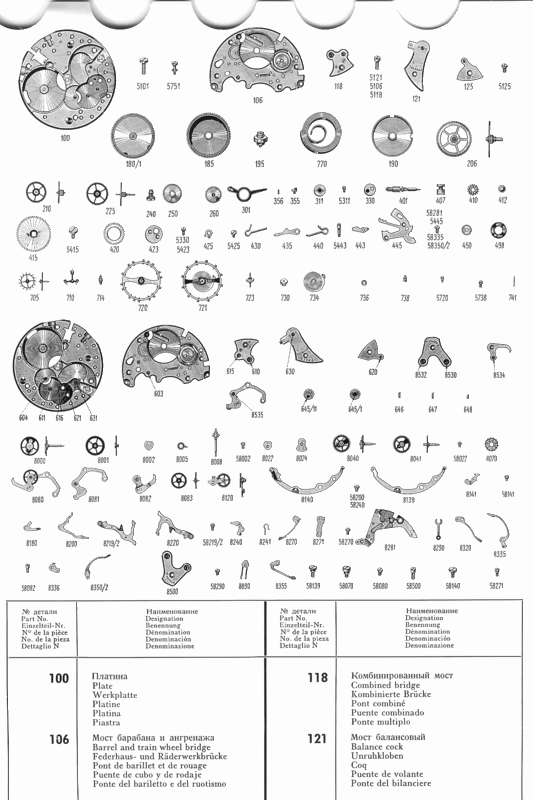

J'ai découvert lepot aux roses lorsque ma Strela a eu un problème qui m'a motivé pour apprendre un minimum d'horlogerie. En effet, les pièces sont pour certaines très différentes du Venus 150, et pas un pro ne souhaite évidemment mettre la main sur une telle bouze, russe qui plus est, et je le comprend!
Balancier bloqué. Bon.
Je trouve une saleté sous le levier d'ancre. D'accord, mais je n'arriveplus à obtenir l'amplitude correcte après repose du balancier. En fait le spiral devait être un peu en torsion et devait toucher un bras du balancier, mais à cette époque j'en étais arrivé à la nécessité de procéder à un nettoyage complet. Ouaf! ca ma rappelé ma 1ère ascension du Galibier. Même avec de l'entrainement sur plus facile, ça angoisse.
Ah ben le voila le lézard du cadran! : pieds tronçonnés, cadran collé à l'adhésif double face!!!
Bon. Ne nous arrêtons à ce massacre, le calibre lui est bien un 3017 1-MChZ. Ouf!

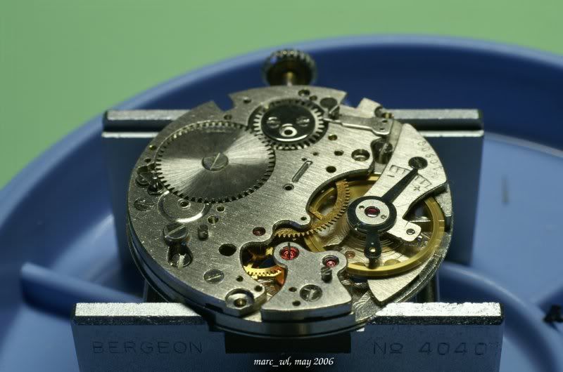

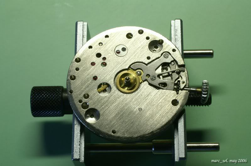

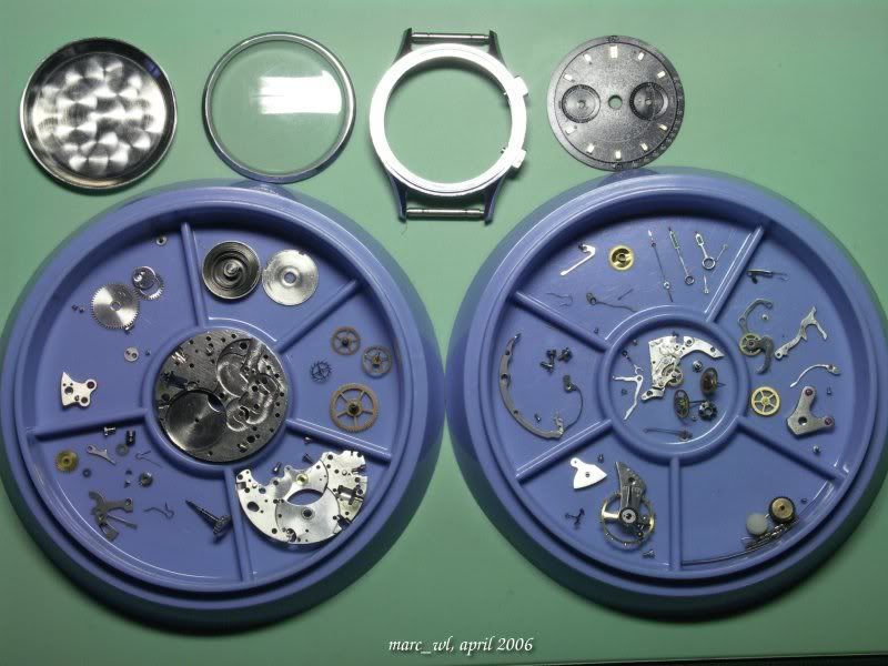

La platine coté cadran.

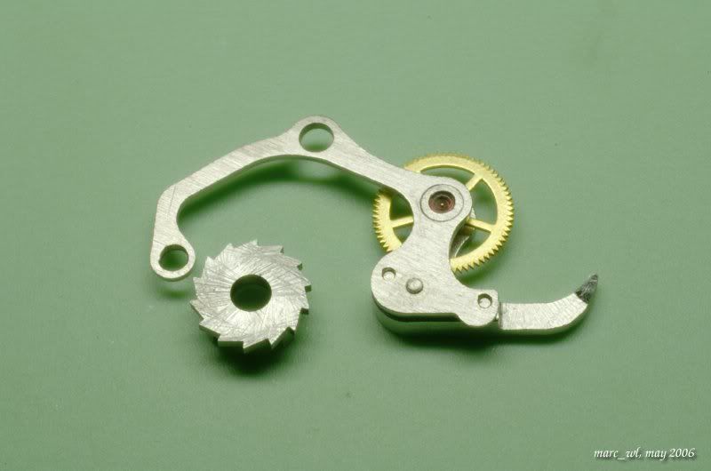

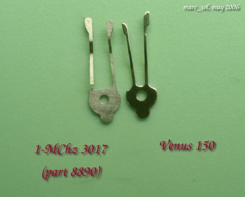

Accident sur le ressort de seconde chrono (ma faute). Le Venus 150 s'adapte bien qu'il n'ait pas la même forme (??)

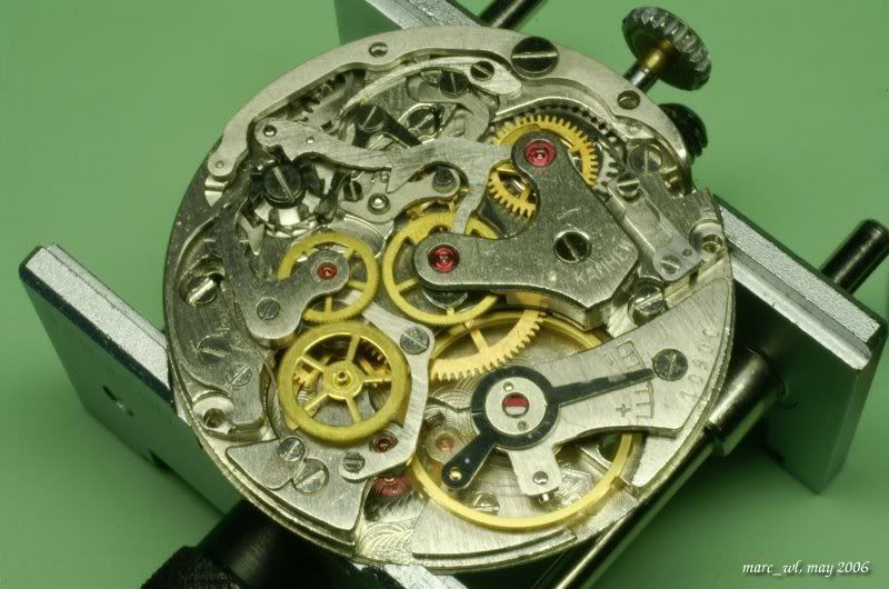

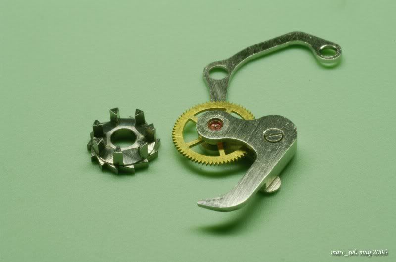

La mythique roue à colonne. Finition "militaire"
Mon 3017 est au bain!

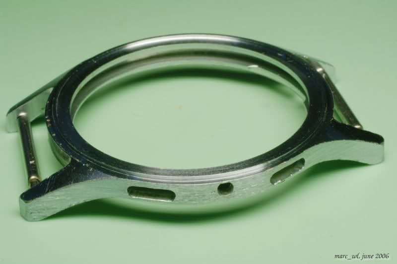

La carrure Strela laiton chromé :
Remontage de l'étage montre : çà tourne!
Puis patiemment, le chrono : Ouais!

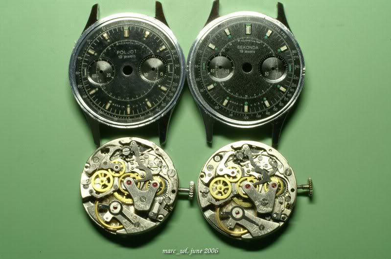

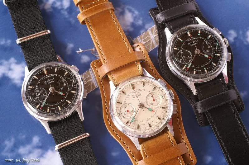

A cet exercice, c'est là que j'ai trouvé aussi du "trop beau pour faire des pièces" avec mes trois autres Strela (deux noires, une blanche) dont deux sont en bien meilleur état. Je n'ai pas encore touché à la blanche qui est impeccable et j'ai entièrement révisé les deux noires qui avaient toutes deux des problèmes.
Le mouvement en moins bon état fera des pièces propres en stock et j'aurais un cadran correct au cas ou je rémonte la "collée".
Il est nettement plus facile de porter une montre ce type lorsque qu'on des exemplaires collection. Psychologiquement on s'en sert sans état d'âme et c'est formidable. Eté avec la sangle NATO qui se lave et sèche rapidement, hiver sur une croute de porc de Monoprix, c'est une montre de prolétariat!
