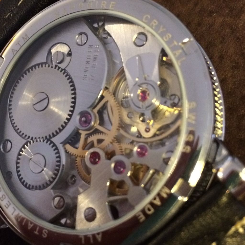

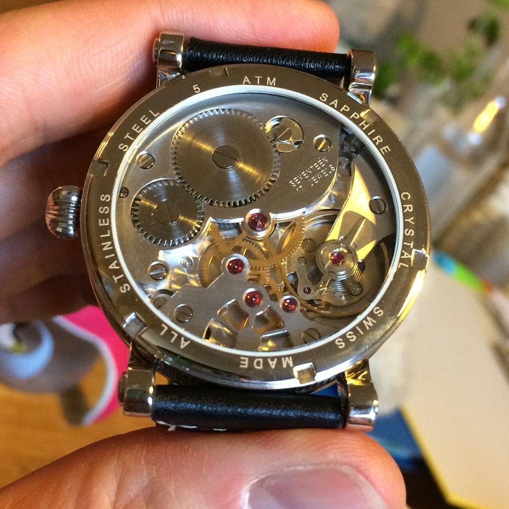

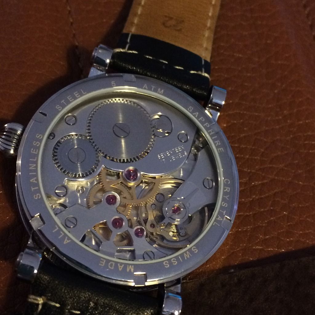

 Ma nouvelle montre, décoration des ponts 100% main, photos avant/après !
Tele 52'
Nombre de messages : 2204
MessageSujet: Re: Ma nouvelle montre, décoration des ponts 100% main, photos avant/après !   2017-02-10, 21:48
Bernard a écrit:
Pour la platine : ??? : cela fait plaisir de revoir ce "guillochage" !! Chinois
Expliques nous comment tu as procédé et avec quel matériel !
Merci pour le commentaire Chinois
Concernant le perlage, j'ai utilisé une perceuse à colonne munie d'un embout abrasif, en bougeant la pièce le plus régulièrement possible à la main.
Pour le reste, c'est effectivement toujours une découpe au bocfil, puis travail à la lime et au cabron. Pour une prochaine fois j'aimerais tenter la finition au buis.
Lamontretictac
Nombre de messages : 574
Localisation : Yvelines
MessageSujet: Re: Ma nouvelle montre, décoration des ponts 100% main, photos avant/après !   2017-02-10, 22:26
Bravo, il y a du boulot, et le résultat est très convaincant Chinois
Quand on voit le mouvement brut et ce qu'on peut en faire, c'est impressionnant Incompréhensible

MessageSujet: Ma nouvelle montre, décoration des ponts 100% main, photos avant/après !   2017-02-11, 06:37
Merci !
Mais , comme toutes les roses ont des épines ....(pour rire et sans mauvais esprit...) ,
l'image suivante se passe de commentaires :
Dommage !
Par contre , ton pont de balancier , que l'on ne voit pas assez , semble superbe !
Cordiales salutations ,
bernard
Tele 52'
MessageSujet: Re: Ma nouvelle montre, décoration des ponts 100% main, photos avant/après !   2017-02-11, 14:05
Effectivement il y a beaucoup d'imperfections, j'essaie de m'améliorer. J'espère que ma troisième montre anglée sera meilleure. C'est d'ailleurs frustrant, mais n'est pas Kari ou Philippe D. qui veut Mr. Green
Ce petit pont était plus difficile à travailler pour moi du fait de sa taille et de sa finesse, j'ai préféré m'arrêter là plutôt que de risquer de le perdre.
Nombre de messages : 4084
Localisation : 68
MessageSujet: Re: Ma nouvelle montre, décoration des ponts 100% main, photos avant/après !   2017-02-11, 14:15
Aucune excuse ne sera acceptée Wink . Allez zou on y retourne au bâton de buis et à la diamantine! Je m'y mets à l'instant... Photo à suivre.

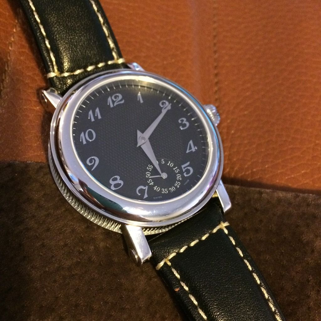

Voici la montre après passage chez l'horloger pour l'assemblage, réglage et emboîtage.
C'est un plaisir de la voir fonctionner ! Cela dit je suis conscient du chemin qu'il me reste encore à parcourir à plusieurs niveaux.
Le bracelet est provisoire...
