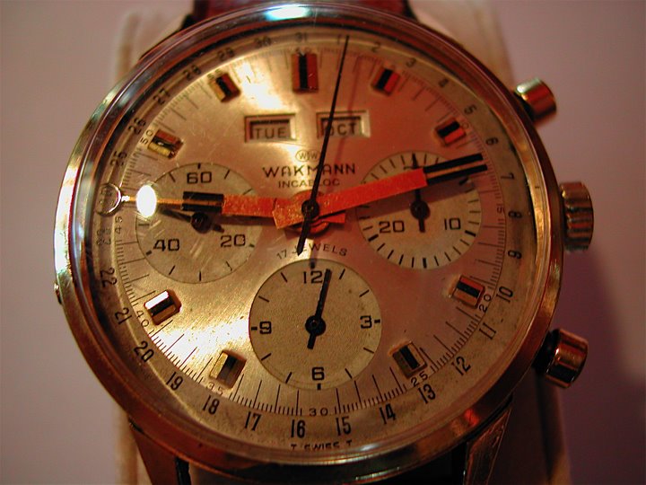

Néanmoins, il y a plusieurs mois, j'ai craqué sur eBay pour un chrono de marque Wakmann, avec indications de jour, date et mois.
Chrono Wakmann triple date à réparer DSCN1362
J'adore cette montre, je la trouve superbe et j'aimerais énormément la rénover pour pouvoir la porter avec fierté. Je suis prêt à investir plusieurs centaines d'euros dedans, mais pas beaucoup plus.

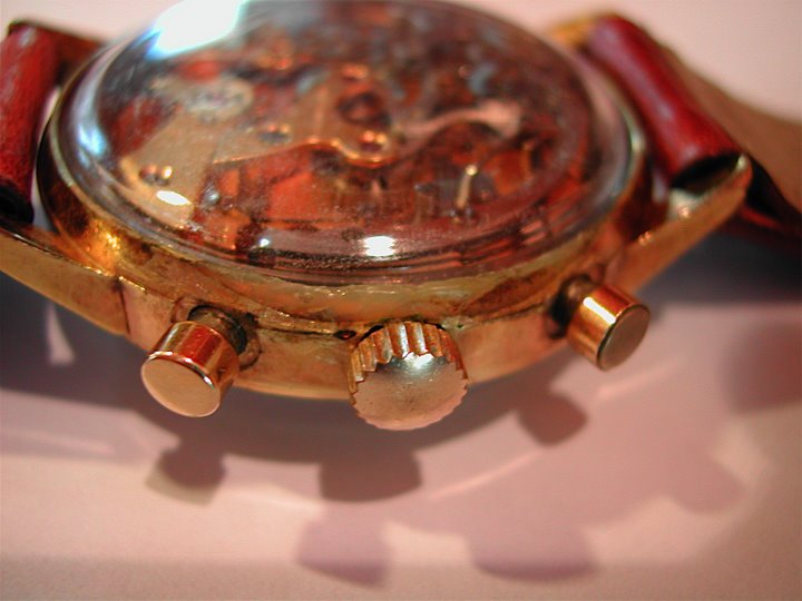

Je vais donc vous faire une présentation complète des problèmes de la montre. Le premier, et c'est le plus génant, concerne le boitier :
Chrono Wakmann triple date à réparer DSCN1370
Comme vous pouvez le constater, il a été "bricolé" avec une espèce d'alliage en plastique. Il doit donc falloir soit trouver un autre boitier, soit réparer celui-là, même si je ne crois pas que ce soit possible.
J'ai bien conscience que c'est un défaut énorme, mais je suis du genre à espérer jusqu'au dernier moment :-)

Chrono Wakmann triple date à réparer DSCN1364
Les aiguilles se touchent, du coup elles bloquent à certains endroits.

Et en plus, il y a un gros travail de révision à effectuer sur tout le mécanisme, qui a l'air de plutôt bien marcher mis à part les problèmes sus-nommés…

bonne chance, le dos de la montre a l'air dans un sale état.

Et bien oui, c'est le plus gros problème, il y a des parties en métal qui ont complètement disparu. Par quel miracle ? Aucune idée…

J’ai l'impression que c'est une lunette et un verre qui ont été adaptes pour faire un fond transparent soit tu trouve une lunette, soit un fond ou tu en fais faire un.

Ah oui, je ferais bien de préciser, effectivement, j'ai le fond originel, qui même s'il n'est pas tout neuf, est quand même en bon état.
Non, le problème c'est le tour, je ne sais pas comment on appelle ça, le boitier sur lequel on visse le fond justement. C'est là qu'il y a du métal bouffé et que je ne vois vraiment pas comment rattraper le coup…

le pas de vis du fond doit être bouffé par l'oxydation et un verre punaise a simplement été posé
pour protéger le fond qu'il ne doit plus être possible de visser ou qui ne ferme plus quand il est vissé à fond
y'a du boulot...et ça passe par une boite neuve, qui réglera aussi le problème des poussoirs manquant (ça se trouve)
les aiguilles, simple réglage.
