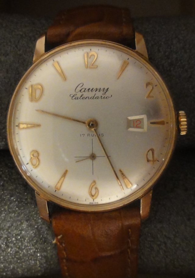

Débutant dans le rhabillage, je me pose quelques questions d'optimisation.
Jusqu’à présent je nettoie mes mouvements démontés dans 2 bains d'essence C, mes cadrans dans du Silver Dip, bracelets et boitier aux ultrasons à l'eau savonneuse.
Le fait est que j'ai le sentiment que cela ne fonctionne pas pleinement:
Pour les mouvement, il reste un voile un peu blanc que je dois enlever au fusain.
Pour les cadrans l'effet est mitigé.
Par exemple sur une Cauny Calendario ci-dessous, le silver dip en trempage n'a eu aucun effet, il a fallu que je l'attaque au coton tige.
Même avec le coton tige,il reste un peu de coloration autour des index.
Bref, en astiquant mon cadran hier et compte tenu de l’énergie qu'il fallait pour le faire briller, je me suis demandé s'il n’était pas possible de le mettre directement dans le bac à ultrasons avec du silver Dip ?
Globalement:
Pensez-vous que l'essence C en bain marie (pot fermé, spiral remonté) dans les US (ultrasons) est mieux pour les mouvement ?
Avez-vous déjà tenté du silver dip ou un autre produit en bain marie dans les US pour les cadrans ?
Je vous présenterai le résultat de la cauny lorsque j'aurai changé le plexi pour enlever la loupe.

Le rinçage se fait à l'essence C. Ton voile blanc vient d'un séchage trop lent après le bain d'essence. Vite dans la sciure ou soufflette immédiate sur les pièces à la sortie.
Pour les cadrans, c'est une autre histoire. En théorie, cadran piqué, cadran foutu. En effet, au-delà du fait que les couches de peintures du cadran sont très fragiles, le verni zapon qui les recouvre l'est encore plus.
Le silver Dip et autres solutions à base de cyanure ne sont que des décapants qui en fait bouffent le zapon. D'où l'effet "propre" : le vernis qui a cloqué, s'est coloré, noirci... a disparu et ton cadran n'est plus prôtégé.
Pour une montre et un cadran basique, ces solutions sont un pis-aller qui peut rester satisfaisant à relativement court terme.

Avec un peu de retard, merci pour vos retour.
Pas encore approfondi les ultrasons, par contre j'ai pu mettre en œuvre le séchage à la sciure.
Sinon, voici le résultat du silver-dip au coton tige sur le cadran.
