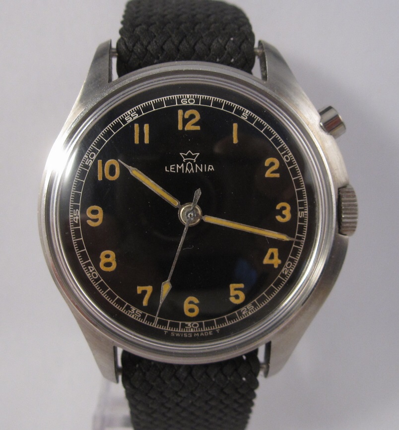

Dotation armée suédoise, ca 1954
Sa complication permet de synchroniser facilement plusieurs montres de même type ensemble. Un appui sur le poussoir chrono ramène l'aiguille des secondes à 12h00 et éjecte la couronne. Tout le monde règle sa montre à la même heure et un appui sur la couronne remet la montre en marche.
Cadran primitif stérile, sans la mention tg 195
D'ailleurs, si on comprend l'adjonction de TG (Tid Givare = Giving Time) dont la police change au fil du temps (TG, Tg, tg), pour ce qui est du 195 lui même, aucun consensus quant à son explication, mais plusieurs pistes intéressantes sont avancées, résumées ci-dessous (source Svenkst Flyghistorikt forum):
"• TidGivare 195(0)? (1950 = year/decade)
• The J29 was nicknamed "Flygande Tunnan", which translates as "Flying barrel" - shortened to Tunnan as the official name for the fighter. Therefore could it be an abbreviation of Tunnan Grupp 195?
• Is Tg 195 short for 'Tritium glöd (glow) 0.195 lux'; 'lux' being the measurement of how strong the tritium originally glowed
• Tg195 fits in the designation codes of the Flygvapnet - letter(-combination) plus number.
But there is no Tg in the lists (e.g. on canit.se). A 'T' for Torped, yes. A 'G' for glyder, yes. So is Tg a Torped glyder? (whatever that could look like, you see, we got really creative). "
etc, etc...
Enfin, détail intéressant, concernant les numéros de série du mouvement, il semblerait d'après les tables de production de Lemania que la Svenska Flygvapnet (forces aériennes suédoises), passaient commande de ces montres au cas par cas, et non par lot comme le British MoD par exemple (quelques modèles en dessous ) ...
... pour un prix je suppose important puisque le lemania 2220, lui même dérivé du 15CHT, était spécialement "transformé" à cette occasion. Je ne connais d'ailleurs aucune autre montre avec ce type de complication (hormis la Lange Sax O Mat (source ninanet/Steve G))
Bref, une montre intéressante à plus d'un titre Smile

Félicitations, elle est superbe!
Un peu trop imposante pour mon poignet de poulet anémique mais son cadran et ses aiguilles sont parmi les plus beaux que je connaisse (AMHA tout personnel évidemment). Quelle montre!  thumleft
Dailleurs, ces dernières ont-elles été relumées ou bien sont elles de la même matière que les index?
PS: Plutôt funky les coupes de tifs des aviateurs suédois des années 60/70?

Bien pensé, jusqu'à l'épaulement autour de la couronne pour éviter des manip intempestives.
Vers 1960, la série avec l'eta 1168, sans l'éjecteur si astucieux.
