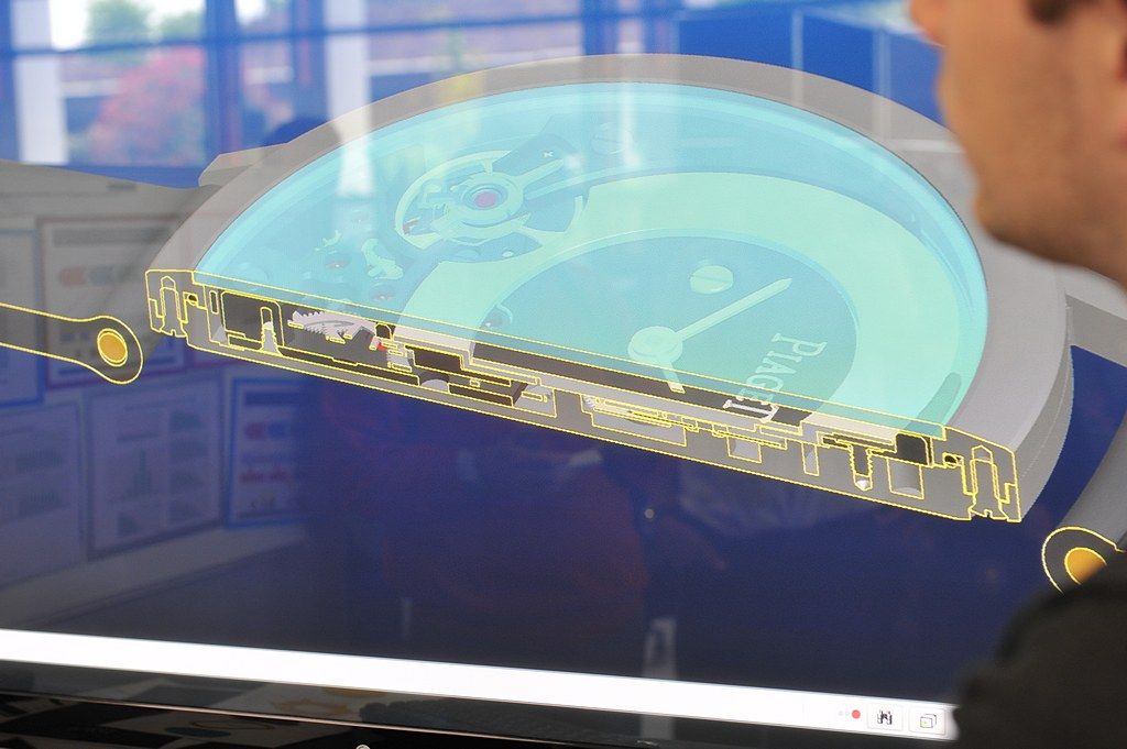

Le bureau technique prend alors en charge le dessin précis du projet.  Ce ne sont pas moins de quinze constructeurs qui travaillent sur les projets foisonnants de Piaget.

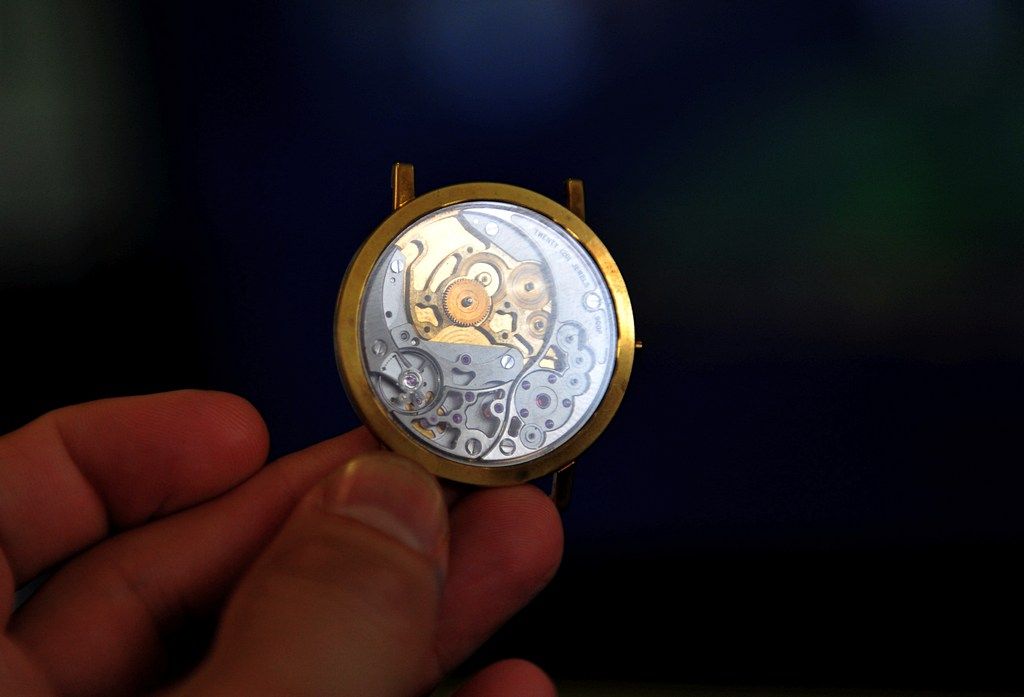

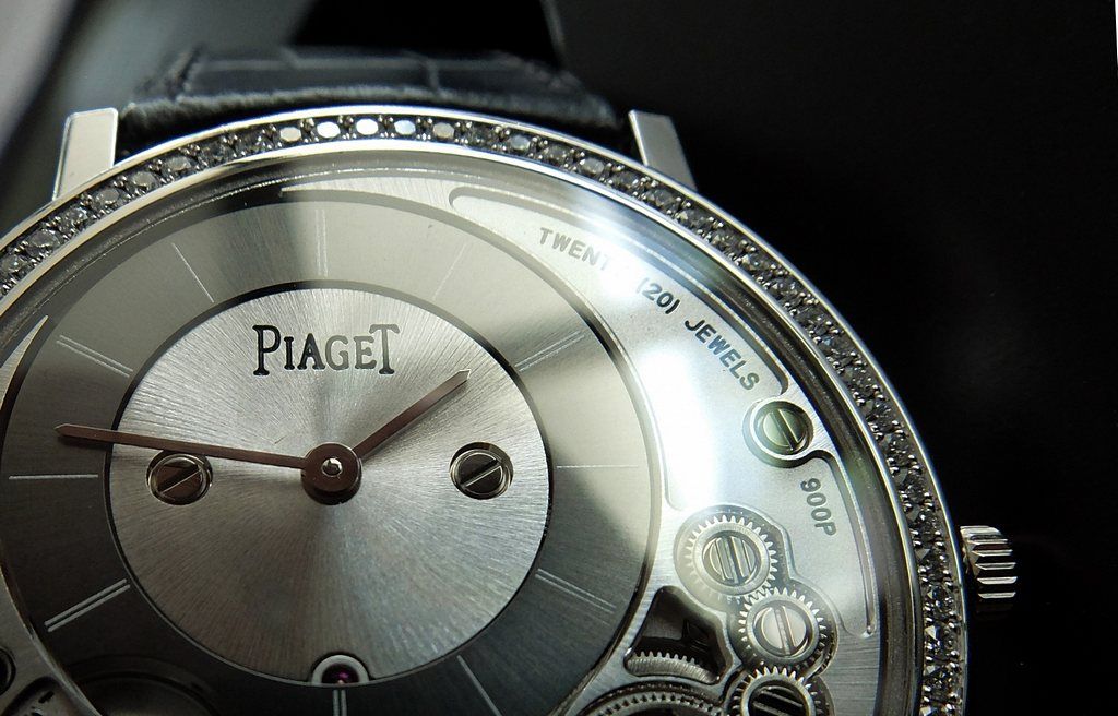

Comme nous l’avons constaté de visu, le 900P porte intrinsèquement des gènes de l’innovation.
De façon générale, un boîtier de montre de construction standard comporte généralement trois pièces, à savoir une carrure, un fond et une lunette qui supporte le verre. Le 900P est lui épuré, il ne comporte qu’un fond et une lunette.
Cette structure se retrouve dans les boîtiers monoblocs à la mode dans les années 70 mais à la différence de ces derniers, le mouvement n’est pas simplement emboité, il se fond et s’intègre dans la structure du fond dont l’épaisseur est de 0,4 mm.
Par ailleurs, le volume intérieur n’est pas comparable, ainsi celui de l’Altiplano est de seulement 1cm³
Ramené à la hauteur du mouvement ce ne sont pas moins de 100 composants que l’on peut compter par millimètre d’épaisseur.
Ainsi la pièce la plus fine sur le 900P n’excède pas 0,12 mm d’épaisseur.
Il est alors aisé de comprendre pourquoi l’extra plat est classé dans les complications horlogères.
D’autres contraintes sont induites par l’extraplat. La pression sur la glace est simulée pour valider sa résistance mécanique : sous une pression équivalente à vingt mètres le verre épais de seulement 0,8 mm se déforme jusqu’à 0,15 mm.
Sur l’extraplat, le risque est de voir la glace prendre appui sur les aiguilles, les endommageant ou stoppant le fonctionnement. L’inventivité de Piaget a généré une astucieuse parade, le cadran est rehaussé par rapport aux aiguilles, ainsi, en cas de pression, le verre touchera le cadran avant les aiguilles.

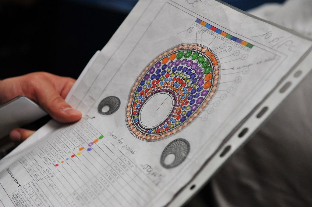

L’exécution est rigoureusement détaillée par des plans, chaque emplacement recevra une pierre de dimension particulière, visibles par des codes couleurs sur ce plan.
L’objectif de ce dégradé de brillants est de donner une vie et une harmonie propre au cadran.

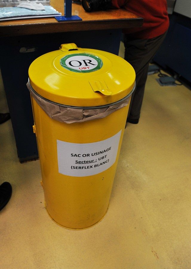

Un seul chiffre est parlant : 60%. Il s’agit du pourcentage de déchet à la fin du processus de fabrication de la montre.
Tout un circuit de récupération d’or est donc organisé autour de chaque étape afin de récupérer tout élément susceptible d’être porteur de particules. Ceci au delà des liquides et résidus d’usinages, copeaux, particules de polissage. Les vestes de travail ou bonnets sont par exemple récupérées dans des poubelles jaunes omniprésentes.
Les résidus ainsi collectés sont acheminés à la fonte hebdomadaire qui verra passer plusieurs dizaines de kilos d’or.
Le contenu de bacs de limaille d’or…
…va être amené dans un atelier de fonte interne à 1100/1150 degrés puis coulé du creuset dans une lingotière.

L’Altiplano 900P avec lunette sertie, les brillants mettent en valeur ce mouvement incroyable et unique en son genre qui s’accommode de toutes les finitions.
Et une présence indéniable au porté.
