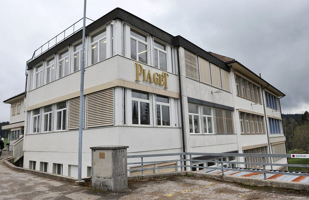

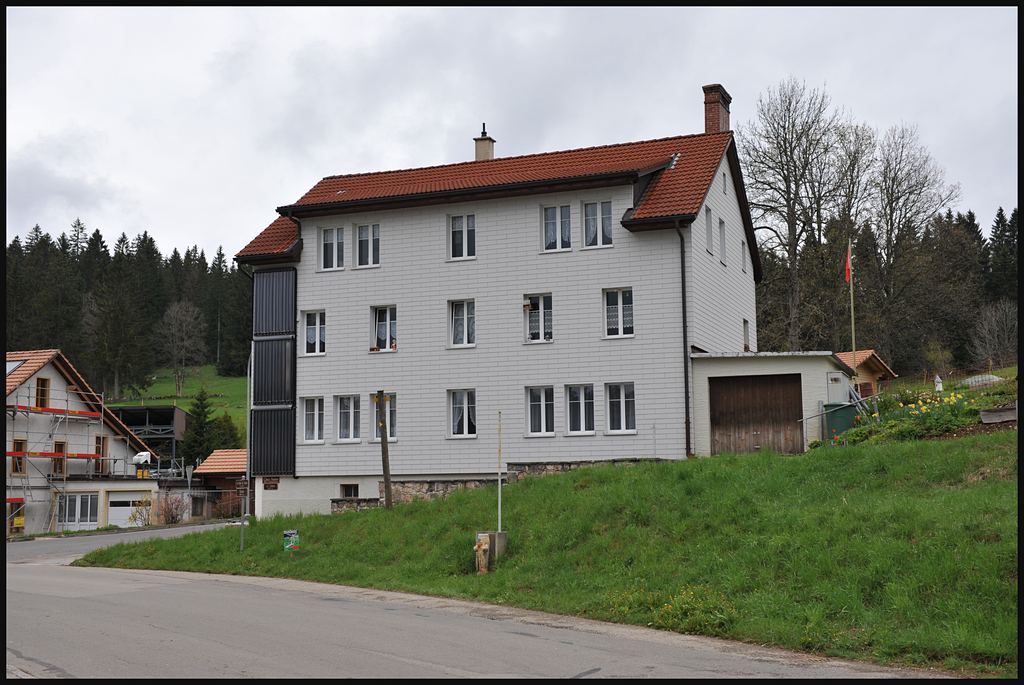

Cet endroit est la manufacture d’origine en face de laquelle on remarque la maison d’Yves Piaget.
Dommage, nous n’aurons pas l’occasion de contempler de roses, autre passion d’Yves Piaget. Mais sachez qu’une rose à quatre vingt pétales porte son nom et a remporté de nombreux prix d’élégance.
Cet univers de roses est à l’origine d’un évènement annuel le « Rose Day » et de l’inspiration de collections de joaillerie.
Sur ce lieu historique de la marque sont notamment assemblés les composants sur les platines produites à Plan Les Ouates et à Butte en sous-traitance. Nous verrons également le SAV de la marque y exercer ses compétences.
Le bâtiment est simple, conçu d’origine comme manufacture et des travaux d’aménagement sont en cours pour lui apporter un confort et des fonctionnalités supplémentaires.
C’est Stéphane Grantcola, maître horloger chez Piaget qui nous en ouvrira les portes et nous donnera un éclairage sur les savoir-faire de la maison.

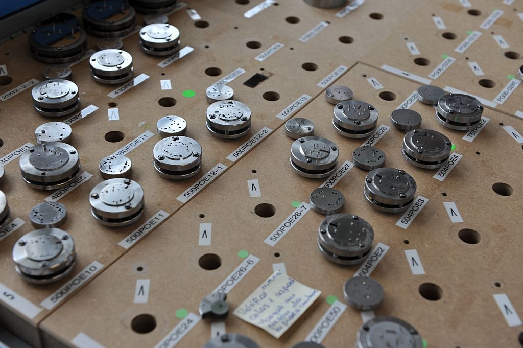

Les pièces métalliques ci-dessous, des posages, sont réalisés dans les murs de la manufacture. Chaque mouvement dispose d’un posage spécifique à ses dimensions qui sert à réaliser des opérations tout au long du processus.
Ces posages seront utilisés par la suite sur la gamme d’outils pour permettre diverses opérations telles la pose des fixations de pied de cadran, de vis ou d’autres travaux de garnissages (goupilles ou empierrage). Chaque plateau permet d’effectuer jusqu’à huit opérations différentes.

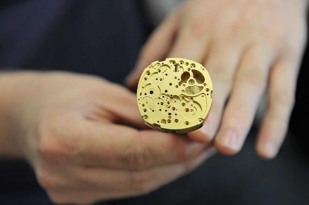

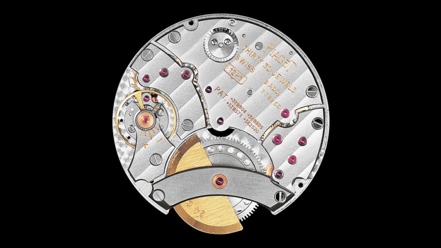

Suivons à présent un calibre 1270P, tourbillon automatique extra plat automatique qui équipe la Piaget Emperador.
Avant finitions, l’ébauche exprime déjà la complexité de son architecture.
Dans un univers de mouvements dominé par la forme ronde ou rectangulaire dans une moindre mesure, la forme coussin de ce calibre ne laisse pas de surprendre, ne trouvez-vous pas ?
Avant d’aller plus loin dans les étapes de sa finition, une explication s’impose.

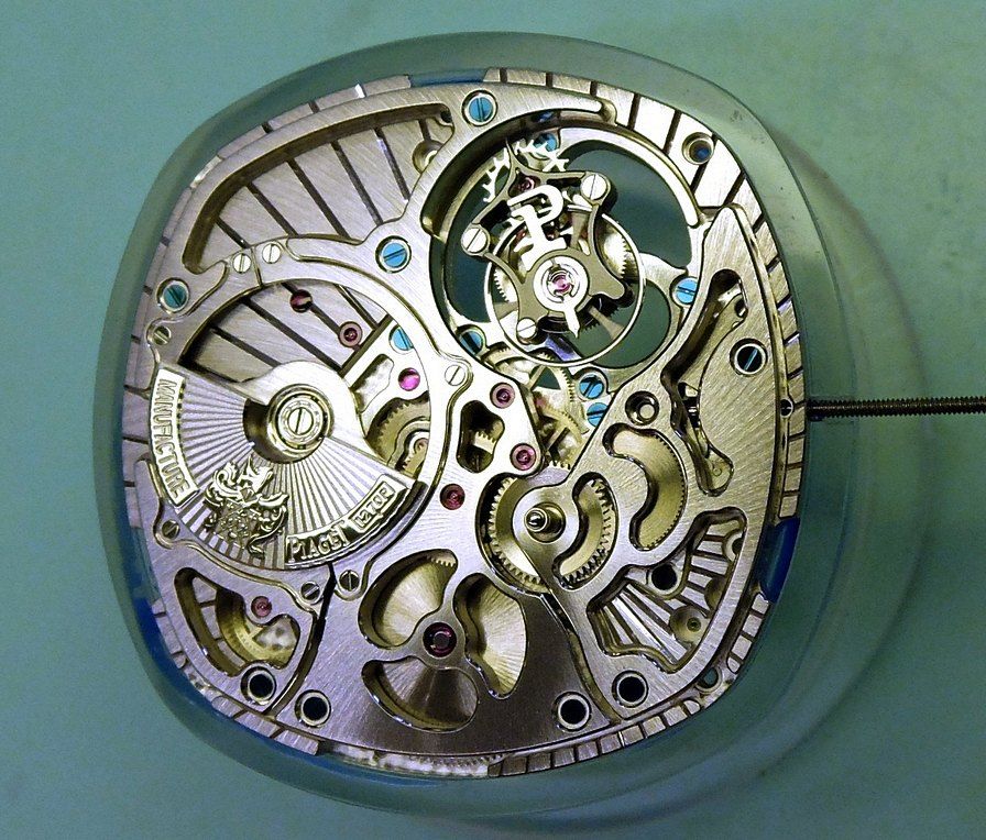

Ce coussin épais de 5,5 mm est l’hôte d’un tourbillon volant extra plat automatique à micro rotor et réserve de marche. Pas moins.
Seulement voilà : un œil attentif va remarquer de suite la masselotte de remontage en façade, puis la position inhabituelle de la cage du tourbillon entre 1h et 2h et pour finir le canon décentré vers 5h qui accueille les aiguilles des heures…
A voir ce dernier, la déduction est simple : ce côté sera visible côté cadran et les yeux seront continuellement fascinés par la lumière renvoyée par les alternances de finitions et de matières telles l’or poli de la masselotte, le bleu des vis en acier, le titane mat et poli du tourbillon, le rhodium brillant ou satiné des platines, l’acier poli bloqué de la raquette ou le rouge des rubis.
D’aucuns se demanderont quel esprit a conçu cette architecture singulière et dans quel usage, d’autres seront impatients d’être guidés et projetés dans la philosophie de la pièce finale.
L’œuvre finale est surprenante, subtil et impressionnant mélange de lignes rondes et d’ouverture coussin dans le pur respect de la forme du calibre.
Les finitions sont mises en valeur par un cadran transparent en saphir, le « 8 » porte-bonheur formé par la masselotte et le tourbillon vient enrichir des courbes douces.
L’énergie est diffusée par le rayonnement du cadran saphir vers les aiguilles.
La pièce impressionne, voire intimide, le niveau de réalisation est tout simplement incroyable.

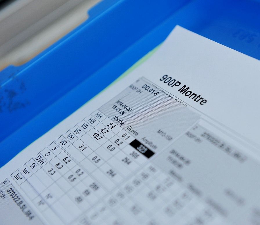

Les réglages de marche sont rigoureux, ici un calibre 838S version squelettée du 838P. La trotteuse est à 10h.
L’épaisseur de ce mouvement est de 2,7 mm soit à peine 0,2 mm de plus que le 838P dont les ponts sont pleins et plus rigides.
Les montres sont réglées à -2/+5 s à la marche et les phases de réglage se déroulent sur trois semaines.

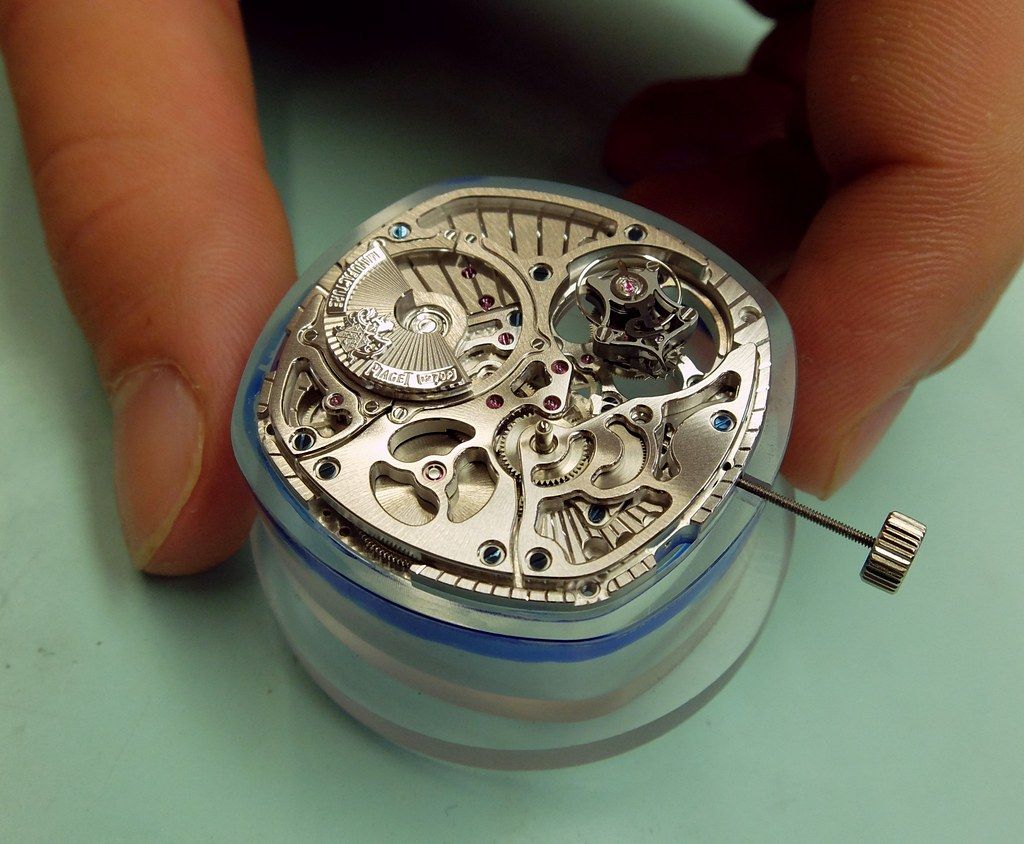

Sur cet établi un fascinant 600D, calibre tourbillon de forme à la platine en or massif ajourée de diamant et cache vis en spinelle, exemple de l’alliance des deux métiers de Piaget, joaillerie et l’horlogerie.
Ce mouvement est la version ajourée du 600P, mouvement tourbillon de forme à remontage manuel le plus fin du monde. Le poids de la cage du tourbillon est de 0,2 g.

Les anciens calibres expriment les fondamentaux de Piaget : déjà très compacts, leur finition est extrêmement poussée. Les amateurs auront entre autres remarqué le contre pivot anglé de la roue d’échappement, des pierres à moulures polies, un porte piton digne du poinçon de Genève et les anglages rentrants.
Le fameux calibre automatique 12P, première génération des calibres extraplats.
Le célèbre Beta21, premier mouvement à quartz suisse, estampillé Piaget. En participant à sa mise au point à la fin des années 60, Piaget a inscrit son nom dans la lutte qui opposa le quartz suisse à celui produit en orient, montrant par là-même son ouverture aux nouvelles technologies et une pertinence dans l’analyse du marché.
Le 7P à quartz. Suite logique de l’intérêt marqué par Yves Piaget pour le quartz, la décision est prise de produire un mouvement extra plat de ce type. Manufacturé et assemblé à la Côte aux Fées, ses 3,1 mm d’épaisseur en firent le mouvement à quartz le plus plat de son époque.
Un rare calibre 20P de 1982 qui dévoile son impressionnante minceur, 1,2 mm, record dûment enregistré au Guinness.
Ce calibre fut développé avec Lean Lassalle et sa spécificité résidait dans une platine monobloc portant tous les mobiles. Ce fut l’occasion pour Piaget d’explorer les extrêmes limites fonctionnelles de l’extra plat. La maturité industrielle n’était pas au rendez-vous pour les exigences de ce calibre et sa production fut abandonnée.
Les cadrans ne sont pas en reste, le savoir-faire lapidaire de Piaget se retrouve dans de magnifiques et hardies réalisations en pierres fines.
Ce cadran est constitué d’une plaque en or sertie de brillants sur laquelle ont été apposée deux fines épaisseurs de lapis lazuli et une plaque d’opale de feu australienne au centre.
L’ensemble est très fin et d’autant plus remarquable que l’opale est une pierre extrêmement fragile car dépourvue de structure cristalline.
L’exécution et le chatoiement de cette marqueterie d’œil de tigre à la Vasarely nous a laissés béats.
Les montres anciennes qui arrivent dans l’atelier sont précautionneusement diagnostiquées par un seul horloger qui s’assure du travail à réaliser sur le mouvement, la boîte, les bracelets or et les cadrans.
Ici sur l’établi une montre de femme dont le cadran en lapis a subi un choc, la réfection sera possible mais hautement spécialisée.
Vous remarquerez que sont épargnés au regard des horlogers les embouteillages et le gris du béton. Les vaches doivent parfois encombrer le chemin.
Nous quittons à présent cet attachant site historique pour retourner vers Genève, à Plan-les-Ouates, sur le lieu de la manufacture qui accueille depuis 2001 plus de 40 métiers au sein d’une impressionnante unité de production...
