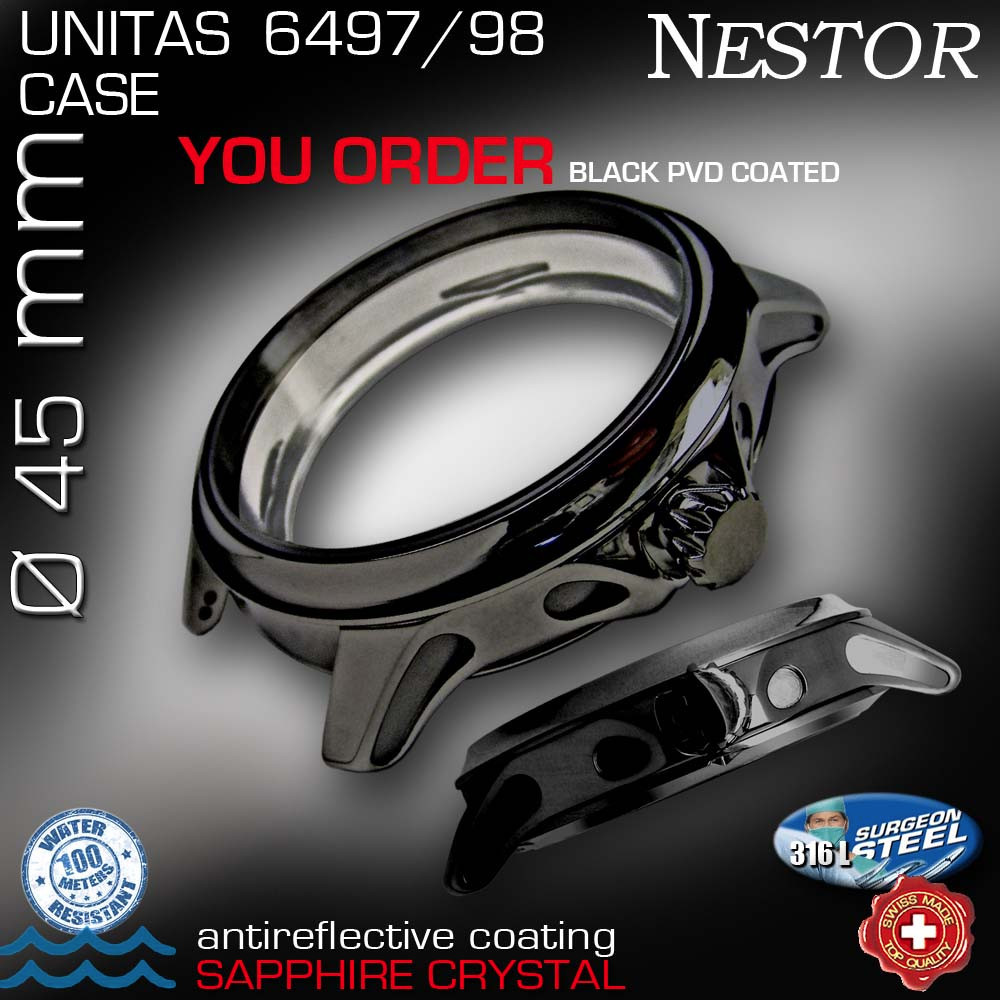

J'aime bien leur boitier #10, mais je trouve un peu cher (plus de 100$ avec le port), enfin hors du budget que je m'etais donné.
De plus il est donné pour 37mm (le cadran ferait 37.2), bon, ils m'ont dit par mail qu'en general à +/-0.5mm ca passe...
Si je dois mettre autant, j'hésite à carrément ajouter encore un peu et prendre un "nestor" sur ebay:
http://www.ebay.fr/itm/WATCH-CASE-NESTOR-45-MM-ST-STEEL-SAPPHIRE-CRYSTAL-FOR-MOVEMENT-UNITAS-6497-98-/131077748471?pt=LH_DefaultDomain_0&var=&hash=item642cd10ee1
Pour 20-30€ de plus ya un verre saphir.

hello!
bon bon, normalement mon cadran est en transit. J'ai pris un cadran noir sans marquage et aiguille bleu.
Je penche pour un boitier PVD noir (pas encore choisi, mais ceux de Bline sur ebay me tentent bien).
Un bracelet noir avec surpiqure bleu pour faire un petit rappel de l'aiguille.
Genre ca:
