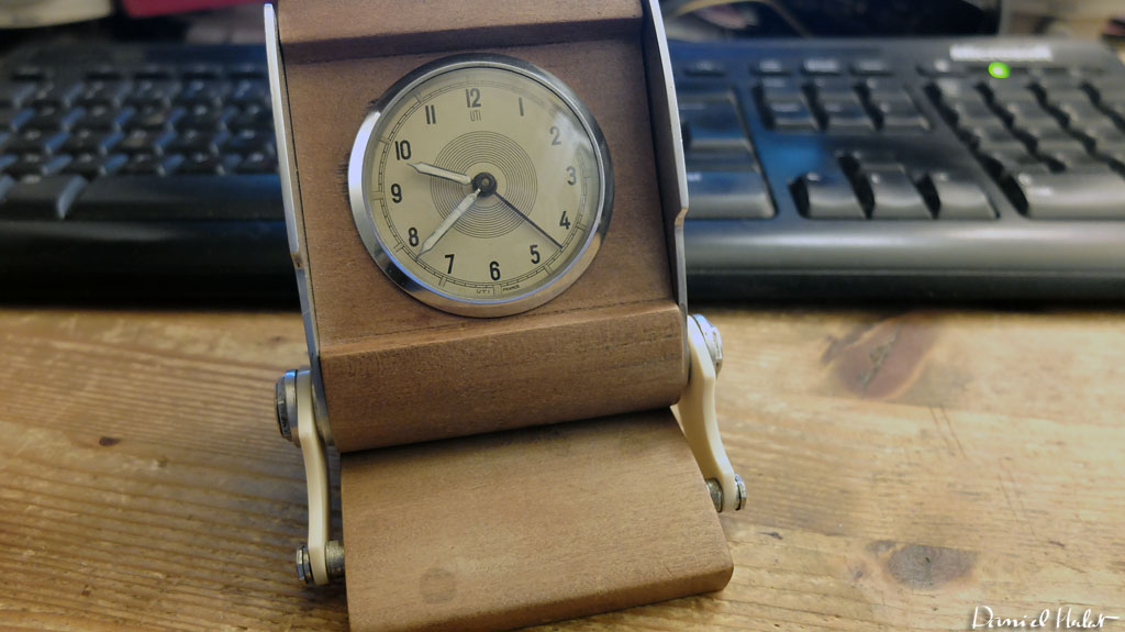

Bonsoir, je cherche a redonner une jeunesse au corps de ce petit réveil
UTI. Le bois est terne, taché à quelques endroits. Je ne sais pas identifier
le bois utilisé. Quelqu'un à une idée, ou le saurait ?
Réveil UTI, quel est ce bois .... 18031510
J'ai remis en état le mécanisme hier et il m'a bien réveillé à l'heure ce matin.
Je vais donc continuer la remise en état :
Réveil UTI, quel est ce bois .... 18031511
Et j'ai aussi les aiguilles à refaire :
Réveil UTI, quel est ce bois .... 18031512

Le bois c'est du hêtre (fibres courtes). Allez un peu d'huile de coude Wink

Les aiguilles ... H et m .... Y' a quelque-chose qui "tire" l' oeil... Incompréhensible ...
Un peu comme si elles avaient été montées "sens-dessus-dessous " ???

On dirait que les aiguilles ont été refaites par au dessus...? Incompréhensible

C'est ce que je pense également ...

Pour avoir une idée de la teinte du bois
Réveil UTI, quel est ce bois .... 620202FUJI5294
Réveil UTI, quel est ce bois .... 205554FUJI5297

Il faut reconnaître que cette horloge de table est très sympa!
Exact, bien tartinées par dessus. yeux
Bonjour, je n'en manque d'huile de coude pas de soucis. Par contre que faut il utiliser ? Merci.

Je travaille beaucoup avec de la paille de fer. On en trouve de différentes finesses dans les magasins de bricolage. Si tu n'as pas la possibilité d'acheter ça, tu peux prendre un tampon Scotch Brite ça ira aussi. Frotte dans le sens des fibres du bois. Pour nourrir le bois j'utilise un mélange d'essence de térébenthine avec 5% d'huile de lin. Tu pourra également mettre de ce mélange sur le tampon scotch brite et frotter, ça donnera une patine au bois. Tout ça est à faire à l'extérieur à cause des vapeurs de solvant.

Le menuisier qui est passé chez moi pour réparer deux portes me dit que c'est de l'orme .....
Je ne pense pas.
Hi hêtre, ni orme.
Mais un vague acajou d'Afrique, du genre okoumé délavé.
Sous réserve, car sur ces photos, je n'arrive pas à cerner mieux.

Oui même sentiment, ou niangon très utilisé dans les années 50-60 et qui a tendance à griser.

Peu importe l'essence, mets y de l'huile de coude.
