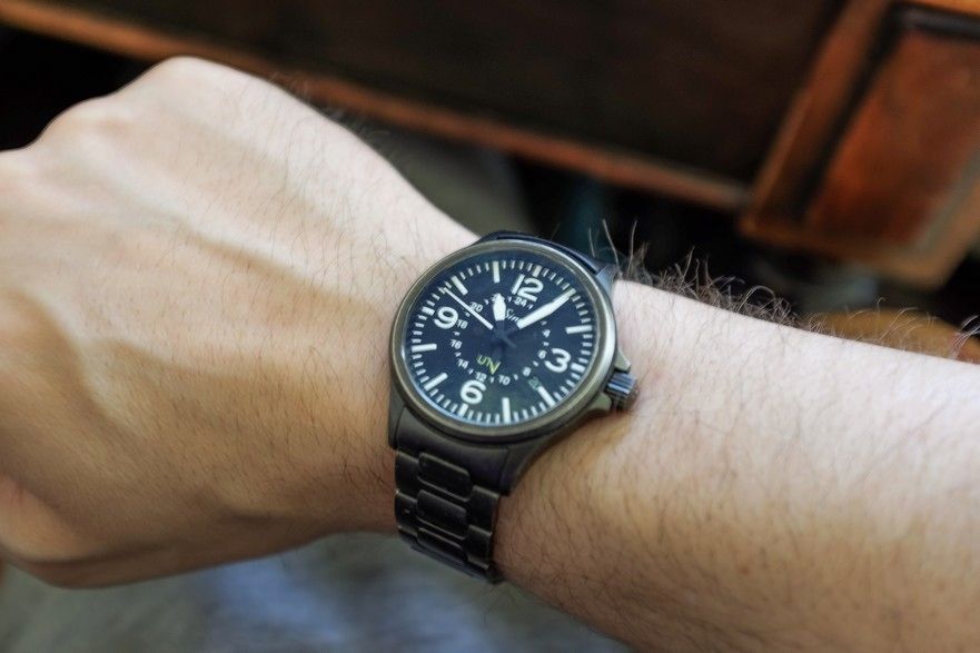

| Salut à tous. J'ai acquis cette Sinn d'occase, comme toolwatch quotidienne, et en tant que telle je la trouve au poil. Néanmoins, j'ai remarqué qu'en fonctionnement normal (portée de jour et posée face en l'air la nuit) la tolérance du mouvement accusait à peu près un retard de 8s par tranche de 24h. J'ai lu tout et son contraire relativement à ce qu'on peut attendre des calibres ETA (en l’occurrence un ETA 2893-2) : qu'en est-il exactement de la précision minimale exigée pour rester dans les normes d'une montre fonctionnant correctement ? Et question subsidiaire : existe-t-il des AD sur Paris ou région parisienne qui aient les compétences et l'agrément pour réviser la montre (réglage mouvement, huilage, changement de capsule et toutti counti) ? Merci ! |

| 8 secondes sur 24 heures, ce n'est pas mal pour un calibre ETA 2893. On est d'ailleurs pas trop loin du COSC (-4 à + 6 sec/jour) alors que ce mouvement ne l'est pas… Avant tout réglage, peut-être qu'un changement de position nocturne pourrait être bénéfique (sur la tranche par exemple) : à tester sur quelques jours (ou plutôt, sur quelques nuits…) |

| Oui 8sd c'est pas si mal. N'importe quel horloger compétent peut faire une revision du mouvement ou juste un reglage. |

| Mais bon 8 ce n'est vraiment pas enorme, ce qui m'embête plus c'est que ce sont de secondes de retards je prefere que ce soit d'avance pour etre a l'heure aux rdv. |

| si ca t ennuie d avoir une dérive négative passe chez un horloger qui règlera facilement le problème a l aide d un chrono comparateur c est rapide et peu onéreux si tu es un maniaque de la précision tu peux obtenir de bien mieux sans problème |
