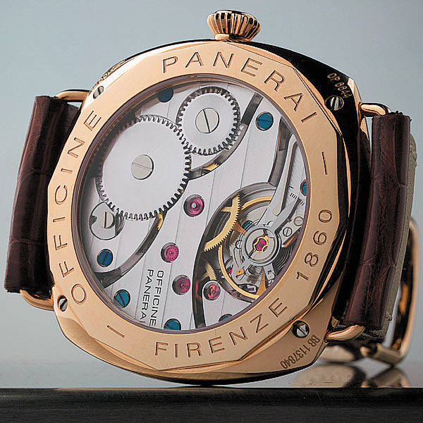

panerai - Avis de pros sur deux modèles de PANERAI Empty
MessageSujet: Re: Avis de pros sur deux modèles de PANERAI   panerai - Avis de pros sur deux modèles de PANERAI EmptyVen 25 Mai 2007 - 15:30
Voilà à quoi ça devrait ressembler:
panerai - Avis de pros sur deux modèles de PANERAI 20399
Crédit lacotedesmontres
Le tiens à côté:
panerai - Avis de pros sur deux modèles de PANERAI Pam0210

Hello,
j'en profite pour vous poser la question sur celle là mais je pense connaitre la réponse...
panerai - Avis de pros sur deux modèles de PANERAI 67ed_1
charloug
charloug
Nombre de messages : 721
Localisation : French Riviera...
MessageSujet: Re: Avis de pros sur deux modèles de PANERAI   panerai - Avis de pros sur deux modèles de PANERAI EmptyVen 25 Mai 2007 - 16:05
@morgor a écrit:
Hello,
ta réponse est la bonne...
regarde juste la réserve de marche, l'aiguille indique -10heures...
Pour cetaines, le coté face peut éventuellement en photo faire illusion. Mais si vous avez un jour eu une PAM en main, les défauts seront très rapidement décelés.
Alors coté calibre, c'est la fête du slip...
