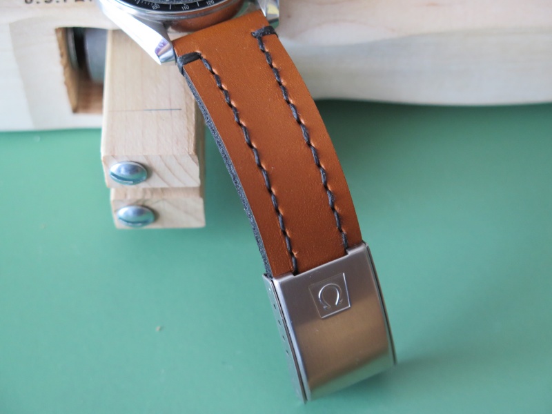

Bonjour à vous,
Je me suis lancé dans la fabrication d'un bracelet pour ma montre, je suis partis d'un étui de pelle de l'armée Suisse il date de 1975.
Alors voilà
Préparation et découpe
les trois pièces sont pour le collage
de plus près
Le collage de la doublure
la teinture que j'utilise pour les côtés (spécial pour cuir fournie par mon cordonnier
Le marquage des coutures fait avec une roulette
au taf
un coup de graisse pour cuir
Une fois fini entre cornes 24mm
Côté peau
ce bracelet est pour un amis, moi je me suis fait ce lui là
En espérant ne pas avoir été trop long et merci de m'avoir lu.
Bon week-end

Quel est l'intérêt du strap cutter par rapport à une règle et un cutter classique ?
fotis
Nombre de messages : 220
Localisation : Lausanne
MessageSujet: Re: Fabrication de bracelet maison   Sam 5 Sep - 19:42
Bonjour willbur
ça permet de couper les bords bien droit et d'avoir une coupe de la largeur désirée très régulière.
Je trouve que ça va mieux.

Beau travail, je n'avais pas bien compris l'utilisation du strap cutter, mais après une petite recherche...
Je partage pour ceux du fond de la classe qui se sont posé la question et qui n’ont pas osé  geek

Je me suis aider de ton tuto, et fait celui ci hier après  midi,
également un en préparation cuir bleu façon tropic
Pas fait de photos pendant la fabrication...
Pour un premier je suis pas trop mécontent du résultat.

Sympa, pour la régularité des points, tu peux utiliser un roulette a dents et utiliser le poinçon toujours dans la même position.

Le dernier né de cette après midi.
j'ai utilisé du vieux cuir de sabretache de l'armée suisse, je le trouve plus souple que le cuir de la protection de pelle.
Une petite dernière />
Désolé pas terrible
Voilà j'ai fini de vous ennuyer avec mes bracelet, mais je voulais vous les montrer. Si ça vous dit je prépare un pour une Breitling Aérospace.
Merci de m'avoir lu et très bon week-end à vous.

tu trouve ou la doublure fine noire?
et c'est du cuir aussi??
A+
fotis
MessageSujet: Re: Fabrication de bracelet maison   Dim 20 Sep - 18:40
Bojour Jean-Luc M
oui c'est du cuir, que je trouve chez le cordonnier.
Du cuir de chèvre que je diminue en épaisseur pour arriver sur les bouts  presque à zero.
collage et couture.
Cordialement

Où as tu acheté ton matériel, tes éléments stp?
Tu conseilles quoi comme épaisseur et tu te fournis où stp?
Car j'étais à la foire de Chatou (78) ce weekend et il y a des vendeurs qui proposent des peaux: veaux and Galuchat pour pas cher du tout
