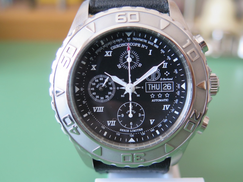

Je te présente mon dernier né et la montre pour la quelle j'ai fais ce bracelet. Pour info la montre et le bracelet sont fait maison.
Mouvement ETA 2824-2 récupéré sur une montre et complètement démonté et révisé.
Boîte achetée chez mon fournisseur pour quelques sous.
Cadran dessiné et fait tamponner.
Montage et emboîtage.
Voilà...
Une jolie montre made in moi enfin je trouve.
Merci de me donner votre avis.
Cordialement Denis

Mais alors là je suis épaté !!!
Tu fais tes propres montres !!??? Vraiment chapeau bas !!!

Bravo, et pour la montre (j'aime ce genre) et pour le bracelet.
Sinon une petite info pour ne plus avoir à choisir entre montre (les vraies ! ) et smartwatches :
https://www.kickstarter.com/projects/1113076301/unique-make-any-watch-a-smartwatch/comments
Edit : qui est ton cadranier ?

Oui je ne voulais pas trop porter des montres que je peux croiser sur d'autre personnes, mise à pas les classiques comme la Speed et l'aerospace.
Voilà quelques créations:
Modele plongeur:
Modele Titane: Sur base d'ETA 7750 décoré et vis bleuies
Avec la boucle déployante
et la dernière sur base de 7751
Juste une passion pour les montres, mais pas évident car pas du métier mais j'adore ça et c'est sympa de porter des montre que j'ai
bricolé.
Pour le cadranier je passe par une personne de la Chaux-de-fonds qui peux faire de toute petite série voir modèle unique, mais pas bon marché...
Cordialement Denis
