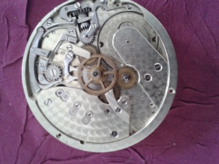

MessageSujet: identification vintage    Mar 19 Juin - 5:15
Bonjour
est ce que vous pourriez identifier le mouvement de cette belle ?
merci
schaefer
Nombre de messages : 2245
Age : 62
Localisation : auvergne
MessageSujet: Re: Pour faire identifier son mouvement : C'est ici ! (tome2)   Mar 19 Juin - 6:12
Bonsoir DJ67,
Famille des Landerons,mais quelle référence ?
Faut regarder sur Ranfft Watches.
michel
Nombre de messages : 1770
MessageSujet: Re: Pour faire identifier son mouvement : C'est ici ! (tome2)   Mar 19 Juin - 7:04
47 avec manque de piéce
DJ67
Nombre de messages : 520
Localisation : Marlenheim
Date d'inscription : 12/08/2012
MessageSujet: Re: Pour faire identifier son mouvement : C'est ici ! (tome2)   Mar 19 Juin - 7:36
la montre fonctionne ... il manque quoi ?

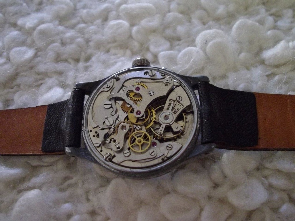

MessageSujet: Re: Pour faire identifier son mouvement : C'est ici ! (tome2)   Mar 10 Juil - 22:54
bonjour à tous est merci de m'avoir accueillit ici
j'aurais besoin de vos lumières pour une mouvement de chronographe que je ne suis pas certain d'identifier formellement ...
https://i.servimg.com/u/f85/19/94/08/81/s-l16010.jpg
en vous remerciant messieurs
cordialement
cordialement
Salut
je pense à un Landeron 48, sous toute réserve pour le calibre, mais Landeron c'est sûr
jolie boite en or en tout cas  bravohap

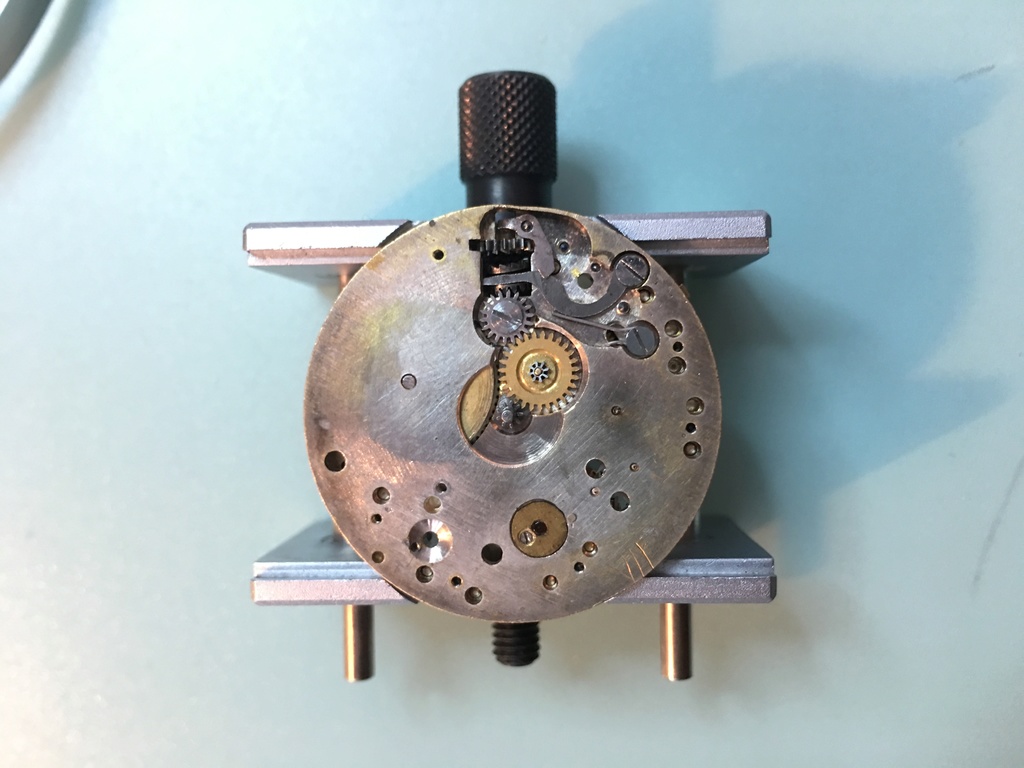

Omégagafada
Nombre de messages : 38
Localisation : quelque part en France !
Date d'inscription : 07/12/2015
MessageSujet: Re: Pour faire identifier son mouvement : C'est ici ! (tome2)   Sam 14 Juil - 8:58
Salut amis experts
Un nouveau petit coup de main serait le bienvenu pour m'aider à identifier ce mécanisme.
Outre le 17 jewels, sur la platine on peut lire R9 - 2135 - swiss mais aucun poinçon sous le balancier.

Hypnos
Nombre de messages : 3393
Age : 66
MessageSujet: Re: Pour faire identifier son mouvement : C'est ici ! (tome2)   Jeu 19 Juil - 19:15
@Omégagafada a écrit:
Salut amis experts
D'avance merci, bonne soirée à tous et .... ALLEZ LES BLEUS   Mr. Green Mr. Green Mr. Green
Fouillé dans toute ma documentation mais je n'ai pas trouvé.
Si tu sors tes tournevis et nous postes une photo côté cadran ... On peut tenter avec le frein de tirette
C'est un échappement à ancre ou à chevilles ?
