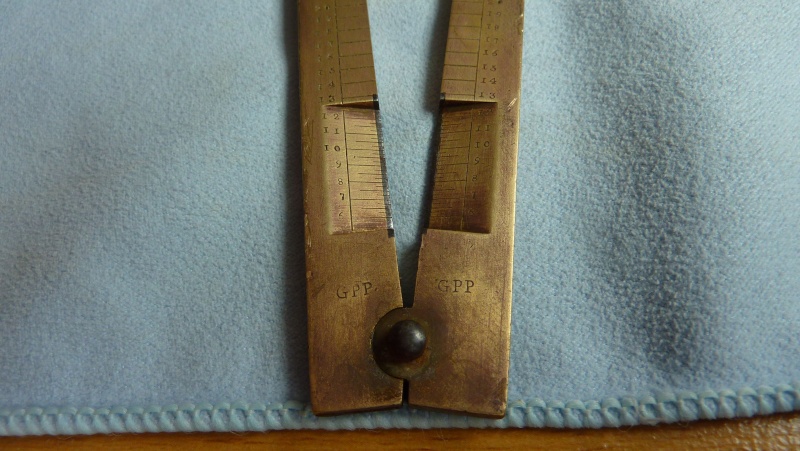

Deux outils au moins et entre autres , constituent des mystères :
C'est quoi "çà"  ????,
Une devinette, quel est cet outil ? P1110713
Une devinette, quel est cet outil ? P1110714
Merci d'éclairer quelques  lanternes
bm
Et c'est pas tout !!!!!
Et "çà" ??????
30 cm environ...
Une devinette, quel est cet outil ? P1110717
Une devinette, quel est cet outil ? P1110718
Une devinette, quel est cet outil ? P1110719
Les deux bras sont gradués jusqu'en haut de "5" à "105" et ils s'écartent comme un "compas aux dizièmes"
De 5 à 12 la bras sont biseautés avec  deux lèvres en acier
Une devinette, quel est cet outil ? P1110720
Merci d'éclairer quelques lanternes .....

Pour le premier , ce qui est certain c'est que le "disque rond a été noirci par de la chaleur (il est percé d'un trou de 1mm
environ obturé par un petit tigeron maintenu par la lamelle ressort "courbée".... ????
Pour le second outil , je suis formel , il ne s'agit pas d'un compas aux "dizièmes" j'en
ai trop utilisé pour le savoir !...
Donc : affaire à suivre ...
Ce qui est certain : c'est un outil d'horlogerie-montres , les graduations sont des "lignes" ...
Mais , comment "çà" marche ???? les deux bras sont mobiles et peuvent s'écarter ....

MessageSujet: Re: Une devinette, quel est cet outil ?   Une devinette, quel est cet outil ? EmptyVen 23 Oct - 20:35
Le deuxième est un compas de proportions non?
Yann-Loeiz
Nombre de messages : 131
Localisation : Ouest
Date d'inscription : 14/03/2008
MessageSujet: Re: Une devinette, quel est cet outil ?   Une devinette, quel est cet outil ? EmptyVen 23 Oct - 20:38
http://www.chayette-cheval.com/html/fiche.jsp?id=2732629
Voilà!
