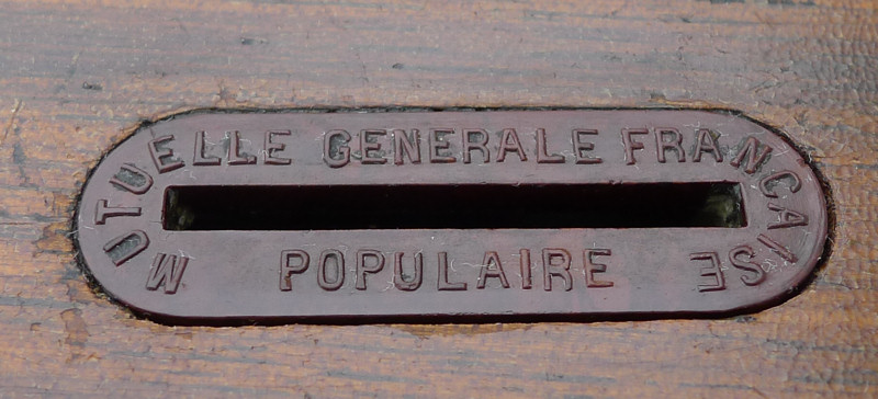

Date de réception de l'horloge dans la famille du vendeur = 1937
Le nom de l'assurance française.
