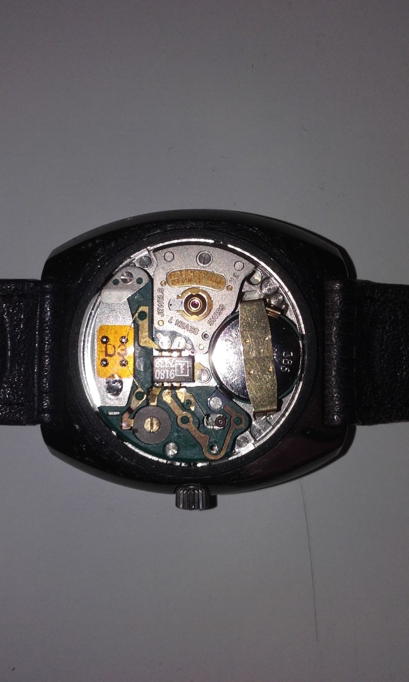

Je vous présente ma Eterna Electoric.
Au vu de mes premières recherches le mouvement semble être un Eterna 1555 mieux connu sous le nom de ETA ESA 9180. C'est le premier mouvement quartz de ETA.

On peut remarquer la belle épaisseur de la bête. On est a cette époque - environ 1974 - au début du quartz, les calibres quartz sont considérés comme une révolution horlogère, ils sont complexe a manufacturer et représente le progrès. Les premiers calibres quartz sont bien loin de la production moyenne actuelle, Ils sont conçu pour duré. Les parties en mouvement sont empierrées, les calibres sont réglables, démontables et réparables.
Pour ce qui concerne l'ESA 9180 ce mouvement a également équipé Zenith.
Je précise que cette Eterna est quasiment NOS : le bracelet cuir est d'origine et ne possède pas d'usure. Il y avait encore la colle de l'étiquette sur le fond de la boite.

Pour Eterna j'aurai voulu des renseignements sur l'année exacte de lancement de la montre, combien d'exemplaire a était produit, si le calibre peux être sauvé ou même remplacé par un équivalent en cas de casse même si d’après mes recherches ce calibre semble solide et que l'on peux trouver des calibres, pièces de rechange. Et enfin tous simplement en apprendre plus sur l'histoire d'Eterna.
Vous semblez être horloger, voici donc une photo du calibre démonté que j'ai trouvé.
Eterna - Eterna electronic Bwcesa10

Paulo11>> Vous croyiez que c'est envisageable une petite révision pour le principe sur ce mouvement? J'ai un peu peur a cause de l'huile qui n'est plus de première jeunesse. Ca vaut le coup vu le risque en cas de casse lors du démontage et remontage. On m'a dit que sur une montre a quartz la faible force exercé sur les parties mécaniques était si faible qu'une révision à ce niveau là était négligeable.

Une révision oui c'est envisageable sans trop de soucis.
Seulement, un horloger aura sans doute des réticences à vous le faire car il aura du mal à vous garantir le réparation. Si dans 3 mois, une pièce casse comment ferra t'il? Vous avez payé un travail, il y a donc une garantie légale qui y est rattachée. Si on peut pas la garantir c'est compliqué....
C'est pour ca qu'au travail souvent je les refuse. Mais j'en fais, pour les copains ou autres.
C'est vrai, sur une montre à Quartz les révisions sont bien moins importantes que sur des montres mécanique. Il y a moins de force, ça tourne moins vite, pas de partie réglantes sensibles. On change rarement des roues qui sont usées sur des montres à quartz. Sur des mécaniques oui.
Mais on en révise des quartz, ca se fait. Avec le temps, l'huile peut de durcir et freiner, et surtout si la montre est pas étanche, il peut y avoir des poussières qui rentrent dans le mouvement et finissent pas s'agglutiner un peu partout.
En général, un quartz on le révise quand il marche plus, ou s'arrête ou retarde beaucoup ou que la consommation électrique du mouvement est forte. Tant que ça tourne... Même si en pratique c'est pas bien logique. Un entretien doit se faire de temps en temps.
