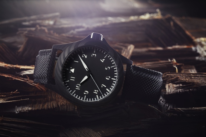

Un projet Kickstarter de flieger en carbone !! C'est un matériau que l'on retrouve assez peu dans les budgets découverte mais qui est tout de même intéressant je trouve (même si on est pas au niveau qualitatif des grandes maisons). C'est ici des chutes de carbone qui sont moulées ensemble et compressées, pour former le boitier ce qui donne son effet marbré rendant chacun d'entre eux unique.
Ventus, du carbone sur Kickstarter D8b3d210
Ventus, du carbone sur Kickstarter Ccfc3610
Ventus, du carbone sur Kickstarter Aadee211
Les caractéristiques sont intéressantes je trouve :
42mm case, 50mm lug to lug length and 22mm lug width
13.5mm thick Darkwood Carbon Fiber case with inner steel structure
63 Grams without straps
Seiko NH35 Automatic Movement : 24 jewels, 21600bph, hacking and winding (pour une fois qu'on a pas de Miyota !)
Domed Sapphire Crystal with inner Anti-Reflective Coating. Hardest available glass to let you wear the watch without worry of scratches.
Water Resistance of 100m with screwdown crown
Engraved logo on crown and caseback
Sandwich Dial
BGW9 Superluminova or C1 (Vintage style)
1 Year International Warranty
Lien Kickstarter pour les intéressés Chinois

Je suis pas particulièrement fan de ce modèle (forme notamment) mais j'avoue que le carbone forgé ou compressé m'intéresse notamment pour l'aspect unique qu'il donne à chaque montre et les marbrures qui en ressortent que je trouve superbe I love you Ma préférence va au modèle de Magrette cyclops

Très très intéressante sur le plan techno, mais les boitiers vont ils être vraiment résistants à votre avis ? Incompréhensible

Je lisais récemment un article sur les montres en carbone. C'est beau, léger, technique, la fibre est super résistante mais pas la résine. Donc après quelques années les boitiers commencent à avoir des "poils" de la fibre qui depassent là où la résine s'est usée. Effet brosse à récurrer garanti. affraid

Ce sont des chutes compressées, donc je ne pense pas que ça ait la résistance de la fibre de carbone.
Ça ne devrait cependant pas être fragile non plus... Wink
Par contre, côté légèreté, là, ça devrait être pas mal du tout !

Mais peu importe le type de fibre, la résine reste de la résine. Et c'est elle le maillon faible.
La résine est mise autour du boitier lorsque le carbone est compressé ou mélangée lors de la compression ? Si c'est juste autour, il suffirait de repasser un coup de résine de temps en temps pour conserver l'homogénéité des fibres non ? Incompréhensible

Normalement les fibres de carbone sont imprégnées de résine. Le tout est ensuite moulé et cuit sous pression. Impossible de réparer la résine seule tout en ayant un aspect esthétique convenable.

Sous pression ?
... Il me semblait que c'était pile l'inverse : sous dépression (sous vide) ...

Il faut exercer une pression sur l'ensemble lors de la polymerisation. Faire le vide est un moyen si une membrane enveloppe le tout.

Oui donc au final on se retrouve avec un boitier faiblement résistant aux chocs, et dont les propriétés mécaniques ne sont plus assurées au bout de 5 ans (ce dont je me doutais).
Right ? Rolling Eyes
Cela reste néanmoins très intéressant et tentant (beau le carbone Mr. Green )

Forcément puisque c'est un concurrent ... alors petite précision :
il ne s'agit pas de carbone forgé comme la tempest ou les AP et autres B&R que l'on peux trouver...
C'est amusant car comme vous le savez nous travaillons sur plusieurs modèles , dont un en carbone forgé... (oui je sais je n'en avais pas encore parlé mais bon faut bien garder qq secrets ^^)
le terme "carbone forgé" est un procédé déposé par une boite Lyonnaise si mes souvenirs sont bons ... c'est le top du top des boitiers en carbone ... mais pour le savoirs contactés, les couts de fabrication (moule etc... sont très très élevés)
Pour ce modèle ils ont fait un petit "trick" pour limiter les couts , en surfant sur la vague "carbone" (je trouve ça très malin et bien vu , suffit de voir le succès de la montre ! )
Le coeur est en acier , puis recouvert de fibre de carbone . Pour faire simple c'est un procédé très proche , mais pas tout a fait le meme.
La tempest à un procédé différent , fait par un Hong- Kongais qui reproduit le procédé du Francais... nous sommes d'ailleurs en négo pour un boitier fait par cette boite , qui permets donc de proposer un boitier pas trop cher .
Donc voila , juste attention, pour info le prix d'un boitier en carbone forgé (bcp plus résistant) réalisé en Chine est plus au moins le prix de vente de cette montre. (suffit de comparer avec la Tempest qui à été vendu pas loin des 1000$, ce qui etait deja une belle perf comparé aux montres de luxe dans ce matériaux)
par ailleurs je pense que c'est un super produit pour ce prix, un design simple mais efficace... bref un futur "hit"
