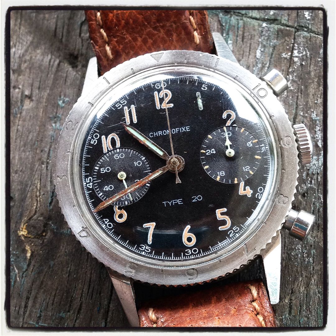

La mienne.
La précision est diabolique. Mon Horloger est parvenu à la régler à la perfection !!!
Seul bémol, la lunette semble collée :-(

Si je peux me permettre... Votre lunette est soit disant collée ? Votre horloger n'y a pas remédié ?
Si elle est collée, elle peut être décollée ! Peut être est ce seulement le temps qui a fait son office, aidé par la poussière, crasse ou que sais je encore...
Passez une lame fine entre la lunette et le boîtier afin de l'aider à retrouver de la mobilité...

Si la lunette est "collée" tu peux déposer ta montre chez un bon horloger qui passera le boitier aux ultrasons thumleft

Oui, tu as raison mais elle a l'air tellement enfoncée que j'ai peur de découvrir autre chose ;-)

Que le boitier est cassé à ce niveau et que l'on a collé le tout pour masquer tout ça ...
Mais bon, il faudra bien le faire à un moment ou un autre...

Non mais sans déconner vous ne risquez rien ! Juste de vous faire plaisir à bricoler votre montre...
N'ayant pas d'ultra sons à disposition, j'ai opté pour l'eau bouillante ! Bon faut savoir démonter sa montre.
Mais, là où les potences horlogères de tout le sud parisien avaient échoué, j'ai pu ouvrir la bête ! Et je vous confirme, c'était dégueu !
Le 3 en 1 ça marche bien aussi... Ca reste de la mécanique tout ça !

Maître Isosta avait donné la solution pour remettre la lunette ensuite. Avec du fil de fer ou corde à piano. Pliez en octogone, tout les deux centimètres et hop une lunette qui tourne comme une horloge suisse !

peut-être simplement collée par la crasse, j'ai déjà vu ça !

Ca arrive c'est clair pale
J'ai eu le cas d'une lunette collée affraid sur mon Omega SM 120. Un petit passage aux ultra sons et tout est rentré dans l'ordre thumleft
Pour notre ami F2forever : lorsque je retire une lunette j'utilise un couteau avec une lame fine sur laquelle je viens poser un morceau de scotch afin d'éviter de rayer la lunette en cas de dérapage Mr. Green
