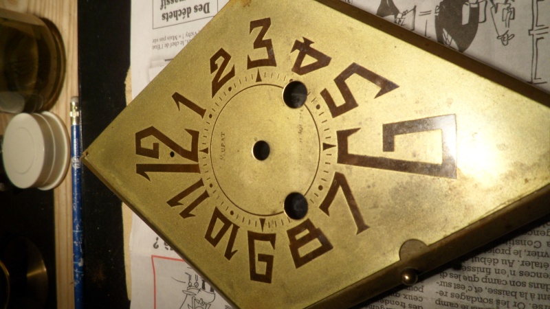

Bonjour,bonne nouvelle ce matin après une dernière mise en route hier soir je l'ai retrouvé presque a l'heure ce matin  juste a régler la hauteur du balancier et a trouver une cloche.Merci Milou pour les infos qui m'ont permis de la remettre en route.Je vais attaquer la remise en état de sa soeur ce w.end.
Une dernière question j'ai acheté une pendulette avec un mouvement de Paris (le bon nom ? ) Mvt F.Marti médaille d'or 1900 qui est incomplet.Peut on trouver facilement certaines pièces sans a avoir a acheter un mouvement complet?
Mais le plus dur sera peut être de retrouver cette pièce.
