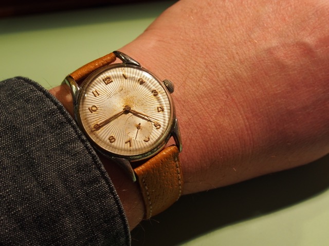

J'ai fini ! Voici quelques photos du résultat...

Et au poignet :
Révision AS 1130 P2210012
Voilà, ça reste une montre sans prétention mais je suis content :-)

Bien !
Mais dommage , car c'est le genre de cadran qui se prête le plus à un nettoyage pour enlever
les traces d'oxydation due à la vieillesse , et ce , avec 95% de réussite spectaculaire !!
