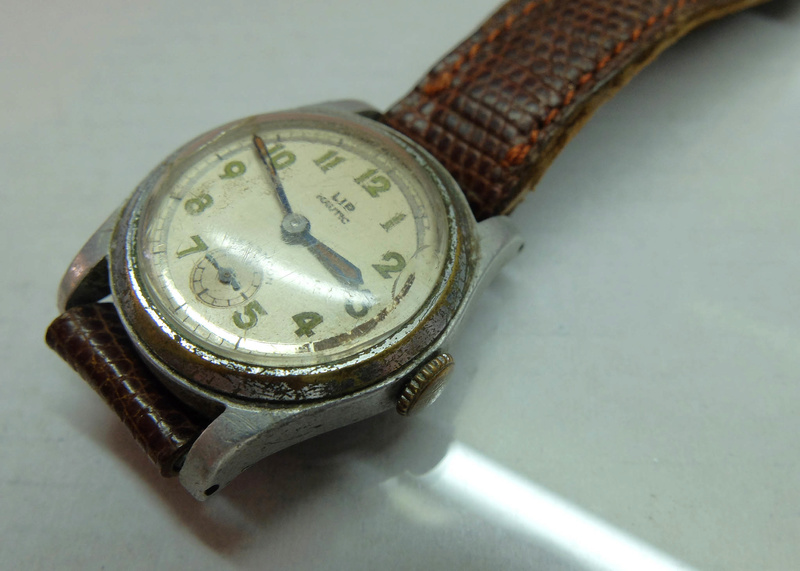

Bonjour,qui pourrait m'en dire un peu plus sur cette petite montre étanche et de son eta 790.
Merci et bonne journée.
certainement une de ces petites montres avec boitier aluminium , dites injustement " militaire" dans le style des lip nautic .
photo du net

schaefer
Nombre de messages : 2141
Localisation : auvergne
MessageSujet: Re: [Postez ICI les demandes d'IDENTIFICATION et RENSEIGNEMENTS de vos montres]   Lun 15 Mai - 5:14
photo du net
Bonjour fab7,je joint ces 2 photos du boitier.
Merci pour ces quelques infos.
Bonne journée.
