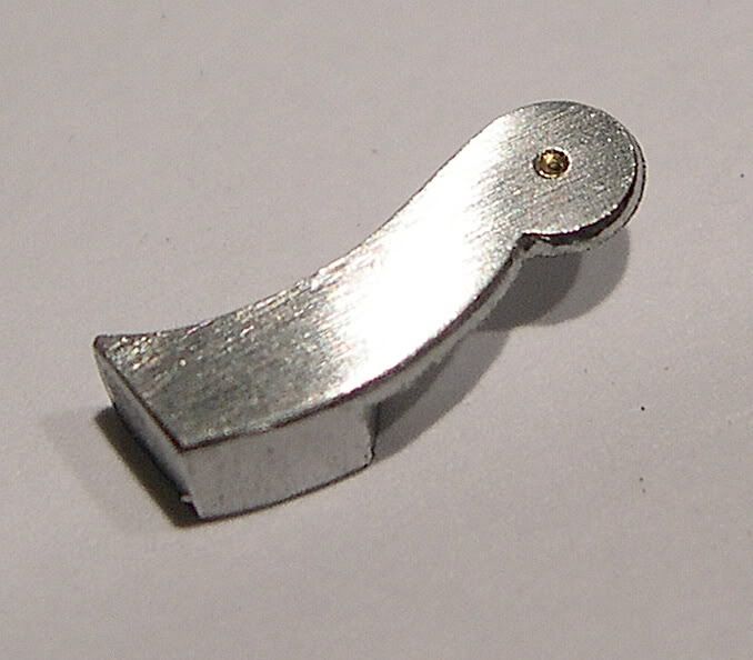

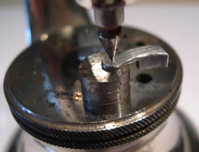

| Vous souvenez vous ? Mon pont de chrono que c'est moi qui l'ai fait ? Ben ça avance pas trop vite mais une peu quand même... J'ai simplement posé le bouchon qui reçoit le pivot de la roue de chrono. Pointage du pont en vue du percement. Le pont est marqué pour pouvoir guider le foret monté sur une perceuse à colonne. Et là...eh ben il faut me croire sur parole, le bouchon en laiton a été enfoncé à la presse et réduit à la bonne hauteur. La suite une autre fois quand j'aurai un peu avancé sur ce projet. (J'ai plusieurs tocantes en cours de restauration, et je bosse en fonction de mes envies du moment donc ça traine un peu...)
