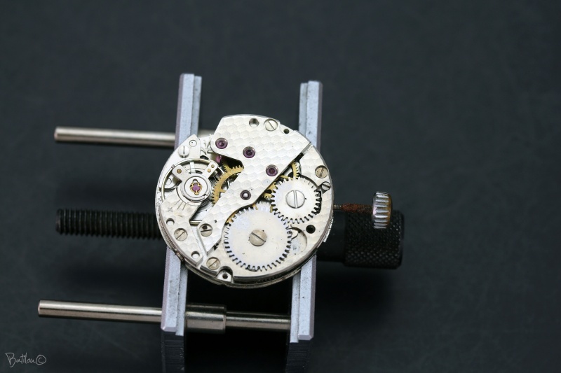

le mouvement de cette montre est un Cupillard 233-68-E-21 je suppose que le E-21 est pour ÉQUIPE 21 à moins que ce ne soit pour l'amplitude  Incompréhensible
La kiple de Patrick Battiston special coupe d'europe foot 513
Bon il s'agit d'une pièce historique alors il est important de la sauver mais je tremble quelle pression on se croirait à la séance de tirs au but !!!!!
Allez on désarme le ressort.
La kiple de Patrick Battiston special coupe d'europe foot 616
Une fois que c'est fait on enlève le balancier.
La kiple de Patrick Battiston special coupe d'europe foot 712
Puis l'ancre ...
La kiple de Patrick Battiston special coupe d'europe foot 814
puis le rocher et là attention que le ressort de cliquet ne parte pas dans les tribunes !!!!!
La kiple de Patrick Battiston special coupe d'europe foot 915

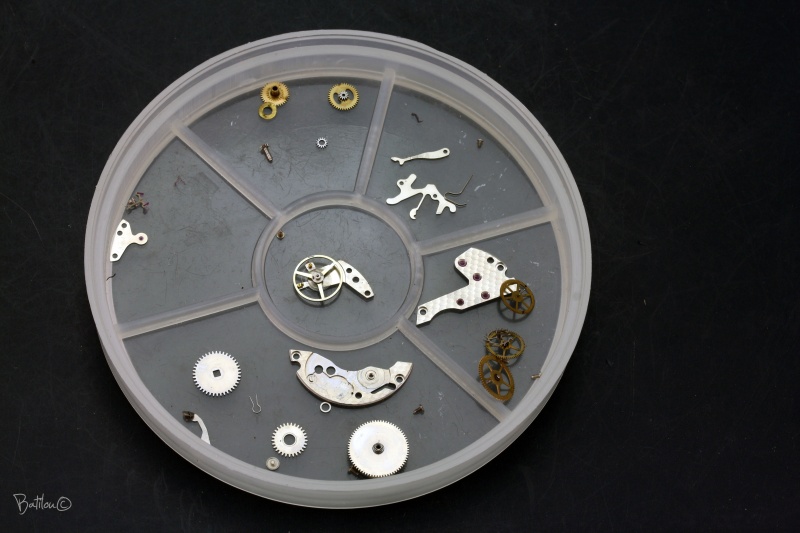

la roue de couronne
La kiple de Patrick Battiston special coupe d'europe foot 1112
Et enfin le pont du barillet
La kiple de Patrick Battiston special coupe d'europe foot 1212
le barillet
La kiple de Patrick Battiston special coupe d'europe foot 1312
Et là c'est la mi temps , pause pipi on prend une bière La kiple de Patrick Battiston special coupe d'europe foot Sauz ,on change de short et c'est reparti on retourne le mouvement et on sort le carton vert ....heu non le presto vert pour enlever la chaussée
La kiple de Patrick Battiston special coupe d'europe foot 1412
on retourne à nouveau le mouvement pour enlever le pont et avoir accès aux rouages
La kiple de Patrick Battiston special coupe d'europe foot 1512
et voila il n'y a plus rien de ce coté
La kiple de Patrick Battiston special coupe d'europe foot 1612
donc on retourne et on enlève le frein de tirette
La kiple de Patrick Battiston special coupe d'europe foot 1711
la roue de minuterie , le renvoi....
La kiple de Patrick Battiston special coupe d'europe foot 1811
la bascule et son ressort, pignon coulant et pignon de remontoir vont suivre...
La kiple de Patrick Battiston special coupe d'europe foot 1911
toutes les pièces sont prêtes pour la douche  la toutun ....
La kiple de Patrick Battiston special coupe d'europe foot 2010
le ressort est encore vigoureux, je le nettoie, le graisse et le remonte
La kiple de Patrick Battiston special coupe d'europe foot 2110

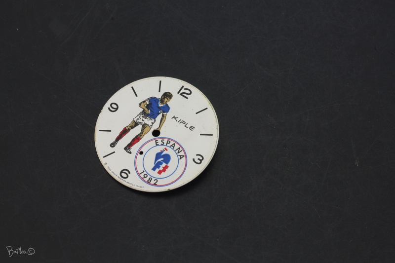

On est proche des prolongations, le verre a encore la trace du crampon de ce vilain gardien allemand  La kiple de Patrick Battiston special coupe d'europe foot 781367 pas le choix un changement est obligatoire heureusement j'ai un remplaçant qui a fini de s’échauffer, la boite chromée va elle aussi passer à la douche.
La kiple de Patrick Battiston special coupe d'europe foot 2210
le cadran s'en sort bien les traces d'herbe et de terre son parties ouf, la trace de sang a été envoyée à un labo pour faire des clones de Battiston car on risque d'en avoir besoin    clown La kiple de Patrick Battiston special coupe d'europe foot 2310

Tu as nettoyé, dépoussiéré ou décapé le vernis du cadran ?
Le résultat est superbe en tout cas !  Chinois
Même si c'est vrai qu'on nous bassine un peu trop avec le foot en ce moment a mon gout,
j'ai vraiment apprécié le "clin d’œil" à l'actualité, et j'ai adoré l'humour et l'humeur de ton post.
Un seul bémol ... juste pour être désagréable !!!  Twisted Evil
le rocher !... Ça sent la faute de frappe ... on ne laisse rien passer !!! et oui des gens lisent les commentaires !!!  Wink
Ou alors un histoire  d'alpiniste ?!...  Mr. Green
Merci encore d'avoir pris le temps de partager avec nous ...
Pour le cadran beaucoup de patience, un peu de d'eau  sur un coton tige et taponnage délicat Wink
Pour le rochet tu as raison je fais toujours une petite faute de frappe pour repérer ceux qui lisent vraiment Mr. Green à moins que ce soit un clin d’œil au président Rocher de la grande époque des verts Wink
