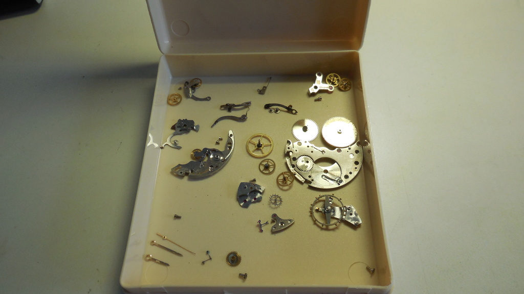

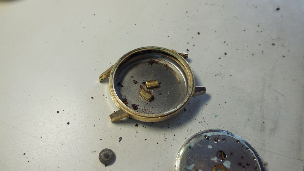

Mettant pour l'estant le projet de restauration de ma Minerva sur le côté, je me lance dans la restauration de ce chronographe LIP calibre RCH 830, qui n'est autre qu'un Venus 188.
Bien du travail à l'horizon, la montre ayant à mon avis été noyée...

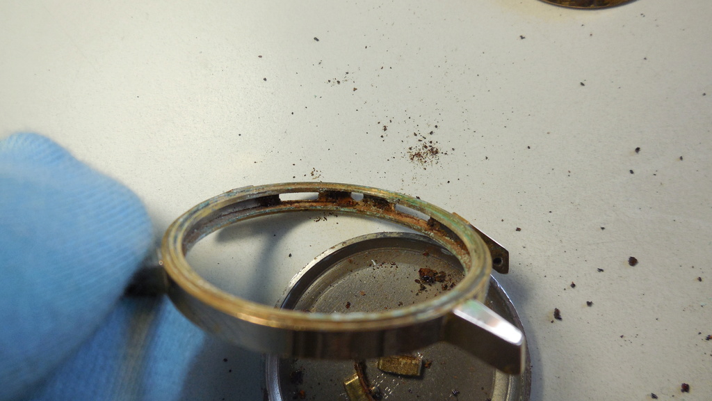

L'état du cadran parle déjà, mais une fois le mouvement sorti du boitier et cadran enlevé, on se rend mieux compte des dégats! Quelques photos:
Quelques pièces de la partie chronographe rouillées, mais récupérables, par contre au niveau de la partie remontoir/remise à l'heure, les pièces sont carrément mangées. J'ai d'ailleurs cassé la tige de remontoir en essayant de la faire tourner, et pourtant sans forcer. La vis de tirette est évidemment bloquée. Une seule solution, laisser tremper le tout dans une solution, mais ca, ca sera pour dans quelques semaines quand j'aurai plus de temps. Je m'attends déjà à devoir changer la plupart des pièces...
En attendant je m'occupe de récupérer le boitier et de nettoyer le cadran. Ce dernier sera nettoyé à l'Hagerty pour ne laisser que les indexs et le beau brossage ensoleillé, avant d'être envoyé en restauration. Il fallut un gros polissage pour arriver à enlever toutes les traces sur le plaquage

Voila, j'ai réussi à démonter quasiment toute la partie remontoir après quelques trempages dans le coca et WD40, il n'y a plus que la tirette qui pose problème, pas moyen d'enlever la vis, je vais encore faire une tentative ce weekend. La bascule était soudée à son tenon, j'ai été obligé de déchasser le tout, son ressort quant à lui était carrément désintégré...
Heureusement les rouages de renvoi, minuterie et pignons seront facilement récupérables.

Voici l'état d'avancement actuel de la restauration de ce chrono.
Le boitier et le cadran sont toujours au même stade, je me tâte toujours sur le choix du restaurateur de cadran, le fond acier et les poussoirs sont toujours à faire.
J'ai pu tout démonter et enlever la rouille sur pas mal de pièces, obligé de restaurer le brossage pour finir.
J'en profite pour mettre quelques photos supplémentaires de l'état de la montre avant que j'y mette mes pattes.
Je n'ai pas pris beaucoup de photo mais pour l'instant après un gros nettoyage voici ce que cela donne:
Je dois encore m'occuper du barillet, j'espère avoir un peu de temps pour remonter tout cela la semaine prochaine.
